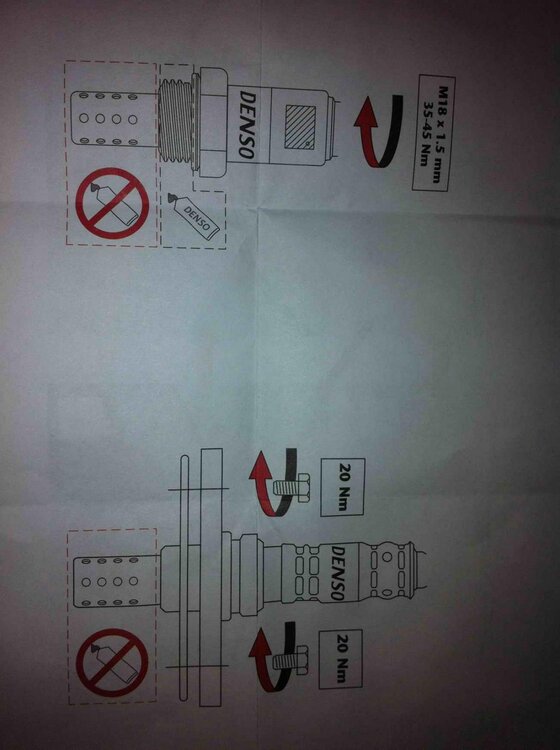

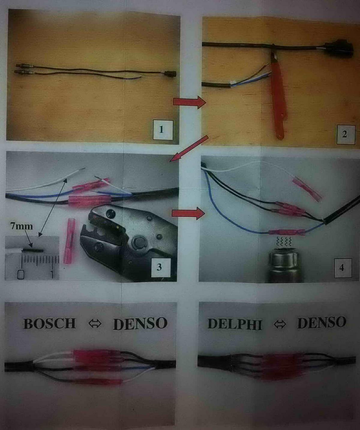

Escudo Опубликовано 29 марта, 2012 Автор Жалоба Опубликовано 29 марта, 2012 (изменено) DENSO DOX-0109 по цветам подскажите как срастить с родным родной не снимал еще Изменено 29 марта, 2012 пользователем Escudo Цитата
Escudo Опубликовано 29 марта, 2012 Автор Жалоба Опубликовано 29 марта, 2012 DENSO - MR 561922 черный - белый (прогрев) черный - белый (прогрев) Синий - черный (сигнальный) Белый - Серый (земля) так ? Цитата

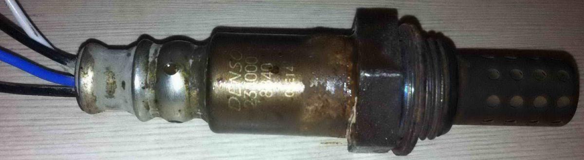

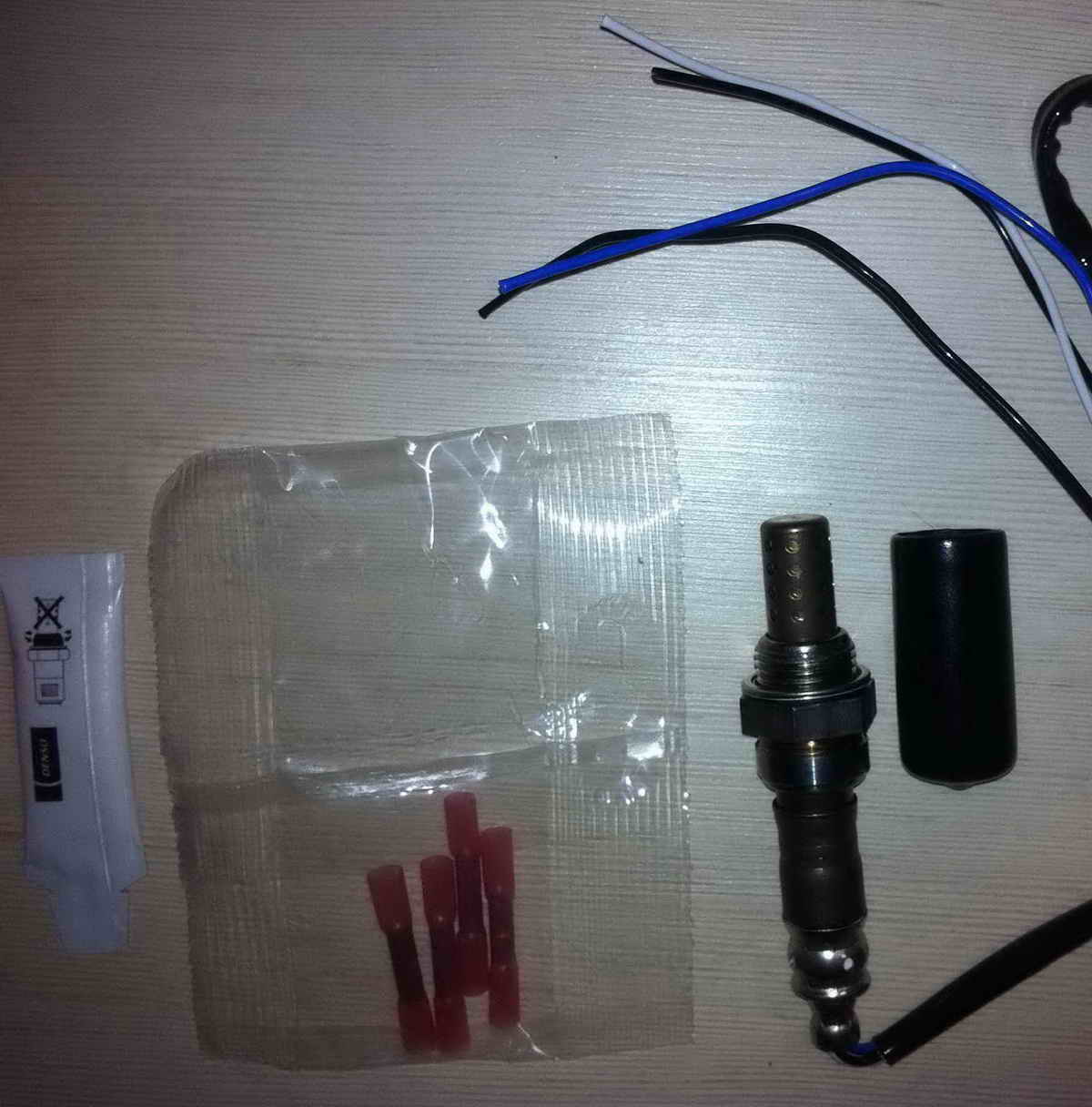

Escudo Опубликовано 1 апреля, 2012 Автор Жалоба Опубликовано 1 апреля, 2012 (изменено) Все подошло цвет в цвет вот старый надписи на нем DENSO 234000 8840 01E14 Изменено 1 апреля, 2012 пользователем Escudo Цитата
vol Опубликовано 1 апреля, 2012 Жалоба Опубликовано 1 апреля, 2012 @Escudo, получается, что родной тоже денсо? Ну и что, аппетит уменьшился?)) Цитата
Escudo Опубликовано 1 апреля, 2012 Автор Жалоба Опубликовано 1 апреля, 2012 не успел еще померить в процессе ... отпишусь да родной был именно Denso и действительно не пояится жилы как из стальки сделаны скрутки делал с термоусадкой Цитата
