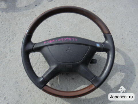

Такой? Что-то он мне совсем никак... У него "наша" шлицевая?
Похож, но не совсем. Мой - черный и с прозрачным брилиантом посередине :)
А вообще, мне известно только два вида шлицевых - различаются по способу крепления рулевого колеса на валу. Старая система - с конусной шлицевой и гайкой и новая - с цилиндрической шлицевой и "обжимным" креплением (затягивается длинным шестинранником через отверстие в кожухе, гайки на торце вала не предусмотрено. Все, что стоит на Митсу под гайку,- нам подходит. Если родной руль был без подушки, то придется ещё на "гитару" добавить шлейф.
этот от ИО,видел фотку делики с таким рулем.про шлицы не знаю
@kruger, от Диаманта кузов F31A. Скажи, подушка и лента сигнала подходят к рулю от П3 один к одному?

На машине вроде неплохо смотится, но если он по диаметру как на П3, то последний выигрышней. Проточить и приворить не проблема, если в остальном нет проблем.
про диамант не знаю.про паджеро-почему он,основание железка можно варить.на хундай тоже поставил,так подушка у меня.разобрал паджеровскую и вставил от хундая

А что касается руля ИО/Диаманта, то шлицевое - наше, разъем пиропатрона идентичен "Булочному", подключается к родному шлейфу Булки без проблем.
