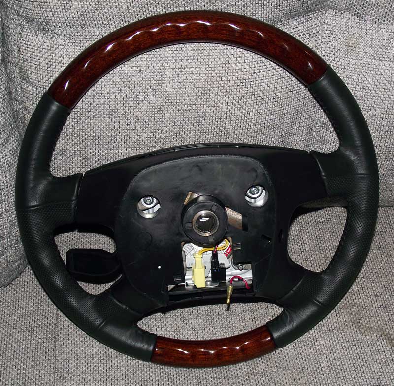

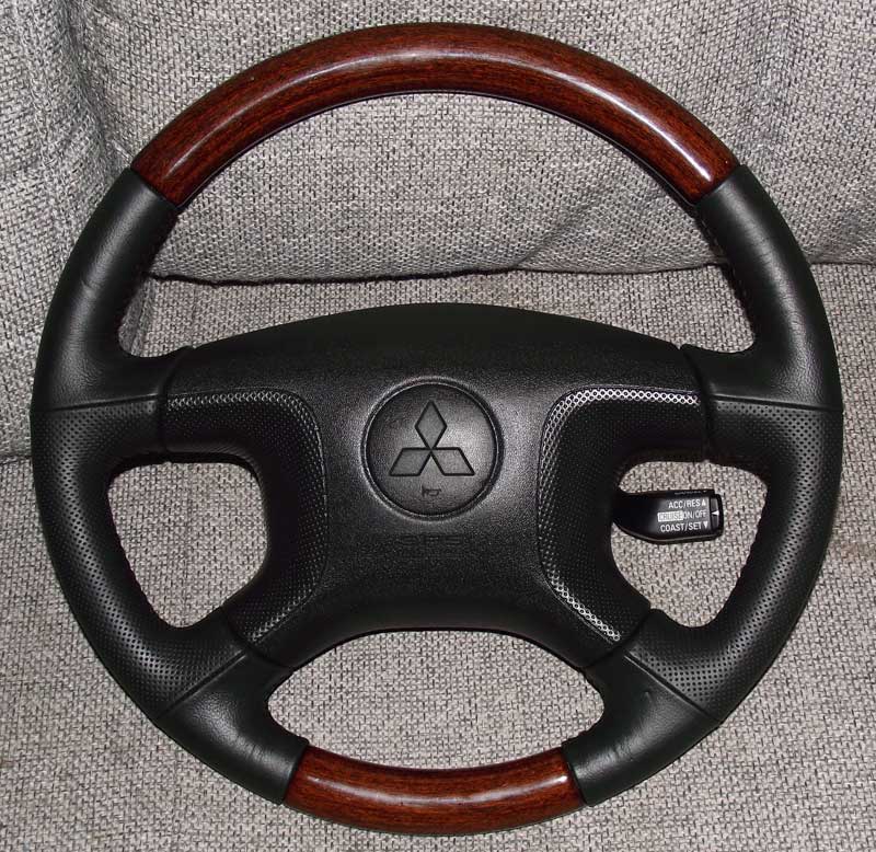

VladimirI Опубликовано 10 апреля, 2014 Жалоба Опубликовано 10 апреля, 2014 Мой руль выглядел от так: На фото обратной стороны "медали" видны "подрульные" камни: 1) Доступ к гайкам (а не винтам) крепления центральной части рулевого колеса только снизу, а не сбоку, как у нас. На Паджеро, с новым способом обжимного крепения, руль сперва собирается, а затем устанавливается. Чтобы снять/поставить центральную его часть придется покарячиться, предварительно удалив кожух рулевой колонки (шлейф, как помнится, не мешает). 2) На паджеро разъемы подключаются, при уже установленном руле, через окно, впоследствие закрываемое заглушкой. К шлейфу Делики подходит только разъем сигнала, разъем пиропатрона (на фото желтого цвета) имеет дргой форм-фактор. Придется либо ставить паджеровский шлейф (он встает на нашу гитару), либо удялять лишнее и подключаться напрямую к пиропатрону. Цитата
