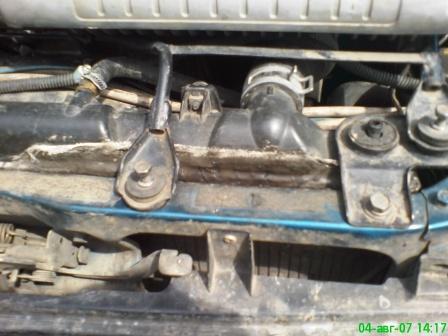

ingener Опубликовано 2 августа, 2007 Жалоба Опубликовано 2 августа, 2007 по дороге с Байкала, не доезжая 100 км до Аягуза лопнул верхний бачёк радиатора... Пока я подготавливал место ЛеоЛекс сьездил и купил вот такую бяку очистив трещину натфилем, и метталической щёткой, и обильно залив всё растворителем, мы на три слоя замазали этой пастой ( проложив один слой медицинского бинта), подождав 15-20 минут залили воды и поехали. На сегодняшний момент 1400 км проехал на таком радиаторе!!! и ещё одна фишка: Как мне кажется, облом трубки к расширительному бачку-основной показатель скорой поломки радиатора! Цитата
ingener Опубликовано 4 августа, 2007 Жалоба Опубликовано 4 августа, 2007 Вот фотка после 1700 км пробега: Цитата
