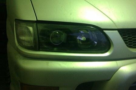

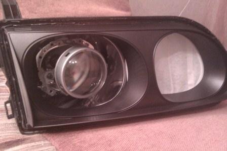

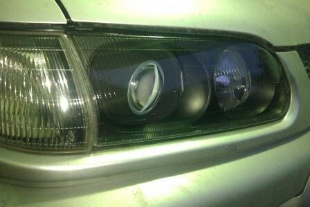

E.g.o.r Опубликовано 2 июня, 2012 Жалоба Опубликовано 2 июня, 2012 А вот как я себе установил биксеноновые лизны в рестайлинговые фары. Бюджет получился чуть более 10т.р. Линзы и блоки - хелла б/у. Лампы новые, филипс. Делал все со вторым комплектом фар, их стоимость включена в бюджет. Единственная сложность в процессе установки - сделать что то, чем можно закрыть линзовый модуль. Я делал два конуса из стеклопластика, потом все покрасил черной матовой термостойкой краской. Цитата
Shadow from St.Peterburg Опубликовано 3 июня, 2012 Жалоба Опубликовано 3 июня, 2012 @E.g.o.r, стекло шлифовал сам? Автоматического корректора нету? Цитата
E.g.o.r Опубликовано 3 июня, 2012 Жалоба Опубликовано 3 июня, 2012 Я не совсем в ту тему влез, у меня рестаил, стекло прозрачное. Корректора нет даже ручного к сожалению. Цитата
Shadow from St.Peterburg Опубликовано 4 июня, 2012 Жалоба Опубликовано 4 июня, 2012 тогда в чем смысл хелловских модулей? Рестайлу прекрасно китайские линзы из набора за 5 тыр стявятся без всяческих переделок и покупок доп. фар, при необходимости линзы вынимаешь, и ставишь штатные лампы обратно. Цитата
E.g.o.r Опубликовано 4 июня, 2012 Жалоба Опубликовано 4 июня, 2012 Обьективно - смысла нет, не спорю) Просто мне получившиеся фары нравяться больше чем c китайскими модулями, у хеллы диаметр линз больше, плюс нормальные лампы D2S. Цитата
