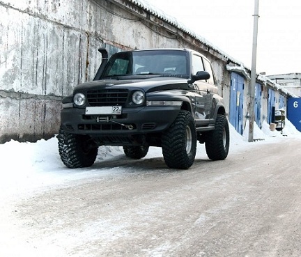

корандаш Опубликовано 7 января, 2012 Жалоба Поделиться Опубликовано 7 января, 2012 всем здравствуйте! прошу не пинать ногами за создание подобной темы и не отправлять курить поиск. постараюсь объяснить. дело в том, что подвернулась мне возможность взять недорого делику, "кирпича", дремучего года. просто работала она у тестя на предприятии много лет, пережила 2 мотора и вот подошло ей время быть списанной... подумываю взять ее "под корч". сам сейчас эксплуатирую корандо, вкатил туда самостоятельно 35е мудзиллы. в принципе нынешний автомобиль отвечает всем требованиям к нему предъявляемым, но, требования растут, если раньше в экспедиции мы с женой ездили вдвоем, то уже скоро ездить будем втроем с ребенком, следовательно авто надо побольше (в корандо мы нафиг выкинули задние сидения и сделали там стелаж для шмурдяка),а тут ТАКАЯ возможность. т.к. к делике я в принципе ниразу близко не подходил, тем более под нее не залазил, есть у меня перед приобретением ряд вопросов на которые я и прошу ответить: -делика рамная (год машины 1990й, мотор дизель 2,5, привод полный)? - если она рамная то почему не делать бодилифт для вкатывания колес "побольше"? -какие передаточные числа в мостах? -какие варианты существуют для заказа? (например на корандо можно заказать ГП вплоть до 6.14 на родной диф переднего и заднего моста) -сложно ли установить паджеровские мосты? почему создал эту тему именно в этом разделе? да потому что ответы на данные вопросы наверняка знают те кто подготавливает свои машины к специальным условиям. всем большое спасибо! вот на чем езжу сейчас: Цитата Ссылка на комментарий Поделиться на другие сайты Поделиться

корандаш Опубликовано 7 января, 2012 Автор Жалоба Поделиться Опубликовано 7 января, 2012 (изменено) Переднего моста как не было у паджеры, так нет и у Делики а я почемуто думал всегда что там мост разрезной стоит... разрезной мост и привода... ценник будет не китайско-российский (это если вспомнить что такое этот "корандо") с какого перепугу корандо стал китайско-российским??? лучшеб ничего не говорили если не знаете, если я ничего о делике не знаю - то я хотябы это признаю и спрашиваю. если вам интересно - то корандо - это корейский внедорожник, с мерседосовскими моторами и трансмиссией и на американских мостах дана44 сзади и дана30(разрезной) спереди. китайцы для него даже магнитофоны не делали. тоже самое касается и отечественного Тагера. в Тагере все детали теже что и в корандо. НО МЫ ТУТ НЕ КОРАНДО ОБСУЖДАЕМ Я НАДЕЮСЬ. если нужна котлета для подготовки то лучше крузак, патруль крузак или патруль не нужен нужен именно микрик. если человеку нужен микрик, да тем более он на халяву уже есть - сам Бог велел... спасибо за понимание. Изменено 7 января, 2012 пользователем корандаш Цитата Ссылка на комментарий Поделиться на другие сайты Поделиться
Shadow from St.Peterburg Опубликовано 7 января, 2012 Жалоба Поделиться Опубликовано 7 января, 2012 @корандаш, Уважаемый, пользуйтесь поиском, читайте больше. Темы про лифт машин, про моторы, про надежность и прочее уже рассмотрены многократно и повторяться еще раз никто не станет. Информация совершенно открытая. ЗЫ Корандо и Тайгер разные машины, кузовщина тоже разная. Довелось сравнить на кузовном участке. Одинаковы только передние крылья. Оба полны китайщины. ЗЫЫ судя по Вашему тону и качеству познаний, делика Вам не подходит. Обратите внимание на крузаки и патролы. Места там почти как в делике, да и проблем с бодилифтом не будет. Поймите, делика НЕ ВНЕДОРОЖНИК, это всего лишь полноприводной микроавтобус повышенной проходимости. Еще раз прошу, обратитесь к поиску, на все Ваши вопросы ответы уже довольно давно даны. Цитата Ссылка на комментарий Поделиться на другие сайты Поделиться
