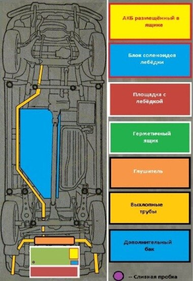

Давно хочу установить себе дополнительный топливный бак и лебёдку в корму машины.
Корзина запаски у меня удалена. Машина длиннобазная. Поэтому под полом багажника хочу между лонжеронами вварить ящик (аллюминий 5мм), с доступом через откидной герметичный люк в салон. Соответственно в задний бампер врезать лебёдку. Дополнительный бак планируется разместить по правому борту, примерно симметрично основному (литров 100). Ну вот в принципе в общих чертах так.
Для того, чтобы таким образом всё это встало, необходимо переделать выпускную систему. Снизу на эскизе видно, как мне это видится... Вот соответственно вопросы, может кто-то уже нечто подобное делал. Как правильно построить подобную систему выхлопа, подобрать компоненты (D и материал труб, размеры глушителя и требования к нему и т.п.). Ну и вообще интересны мнения.

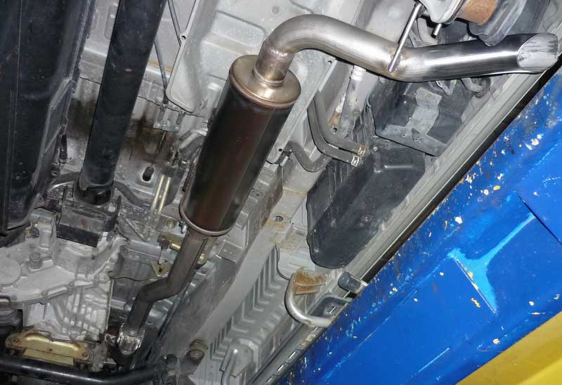

пока остановился на том что глушитель все таки лучше жать к коробке/раздатке, и закрывать его от них вторым кожухом,
Посностью структура так:
от катализатора отрезаем часть что идет до фланца, они с изгибом в сторону от коробки, разворачиваем её на 180 градусов, крепление идеально подходит и остается на месте, дальше покупаем кусок нержавейки трубы и прогоняем до моста,
оставляем тот кусок трубы по изгибу что идет над мостом, а дальше в боковой нише располагаем большую банку глушителя, она на длинной войдет вообще без проблем.

Если уж менять систему, то делать покороче. У меня 90-литровый бак под масло висит вместо запаски, поэтому штатная выхлопная была заменена на короткую, из нержавейки 2,5" с глушителем Magnaflow.

2 выхлопных выхода это не окончательный вариант, просто я видел как-то глушитель с подобным расположением входов/выходов труб. Опять же такой фактор как "красота" тоже имеет место быть. При таком расположении как на моём чертёжике, глушитель более защищён.
Выкидывать глушитель не хочу, так как дизель и так шумный и дополнительный рык мне особо не нужен.
Зазор на вертикальные колебания кардана там вроде есть. Тем более машина лифтована. Нашёл фотографию с дополнительным баком, на ней видно, что бак идёт над карданом.
Вешать зеркально родной бак не хочу, так как он маловат. А я рассчитываю на бак в 100-120л.
Я так понял, что при переделке выпуска на 4М40 особых требований к расчётам не предЪявляется, главное, чтобы диаметр новых труб не был меньше штатных. Резонатор (первую мелкую банку) можно выкинуть совсем. Сами трубы выпуска должны иметь как можно меньше изгибов и крутых поворотов.

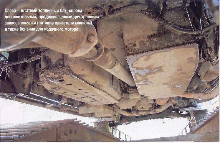

Нашел на нашем форуме старый пост по теме. Речь идет бо установке 3-х люминтиевых баков собственной конструкции. Штатный бак сдается в архив, на его место устанавливается новый, а симметрично ему, справа, устанавливается точно такой же дополнительный. Кроме того перед запаской монтирунтся еще один, меньший по размеру. Автор переместил глушитель вперед и вывел трубу за водительской дверью.
