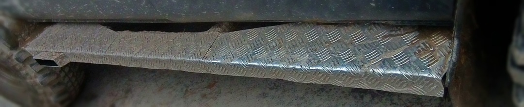

ОРлята Опубликовано 3 марта, 2012 Жалоба Опубликовано 3 марта, 2012 Вот такое интересное решение на "булке" с 4М40.Выхлопная с-ма проходит (под вод.дверью)через силовой порог.Под днищем "чистота".Имя автора и технические детали озвучить к сожалению не могу. Цитата

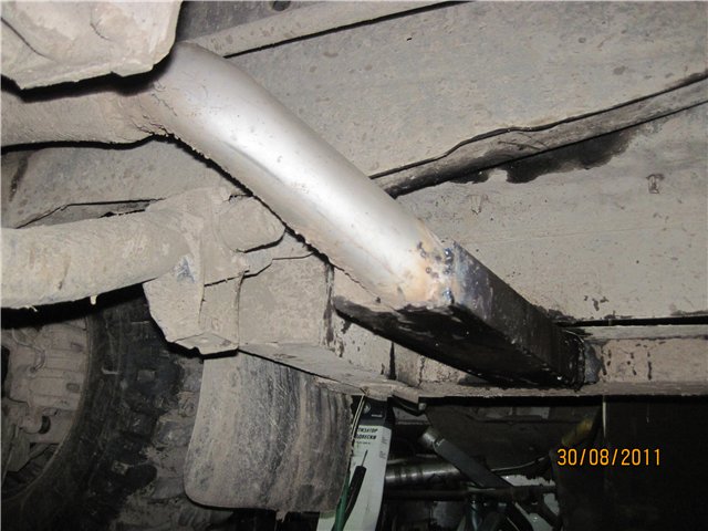

s300s300 Опубликовано 3 марта, 2012 Жалоба Опубликовано 3 марта, 2012 (изменено) да какая проблема это мой чудо глушитель Изменено 3 марта, 2012 пользователем s300s300 Цитата
levsha Опубликовано 3 марта, 2012 Жалоба Опубликовано 3 марта, 2012 (изменено) Ой спасибо! интересное решение... блин теперь еще и пороги сразу делать придется... 2 S300S300: В машину не тянет выхлоп через заднюю дверь? Я не ошибаюсь? глушитель не встроен в подножку а просто проходит под ней и выведен в это премиленькое отверстие прямоугольной формы. Изменено 3 марта, 2012 пользователем levsha Цитата
levsha Опубликовано 3 марта, 2012 Жалоба Опубликовано 3 марта, 2012 все понятно спасибо за фото, очень интересное решение Цитата
s300s300 Опубликовано 3 марта, 2012 Жалоба Опубликовано 3 марта, 2012 Сам порог и есть глушитель,пустой, есть один недостаток, греется,хотя я и проложил под люминь два слоя азбеста всё равно руку прикладываешь горячо особенно где труба подходит. Цитата
levsha Опубликовано 3 марта, 2012 Жалоба Опубликовано 3 марта, 2012 Я это понял из фото спасибо еще раз за фотки мне не подходит, детвора - мал мала меньше, пожгутся но идея очень хорошая респект Цитата
s300s300 Опубликовано 3 марта, 2012 Жалоба Опубликовано 3 марта, 2012 если голый порог оставлять то непременно и сам обожжешся,а если люминем закрыть через азбест только не листовой (размокнет) а тряпочный то все нормально,ну не два слоя как я положить а четыре и не будет он греться совсем. Цитата

ОРлята Опубликовано 3 марта, 2012 Жалоба Опубликовано 3 марта, 2012 (изменено) да какая проблема это мой чудо глушитель Ну вот и сам автор отписался ,а то скромничал... Еще бы фотки креплений силовых порогов для наглядности.У меня только на видео... Изменено 3 марта, 2012 пользователем ОРлята Цитата
