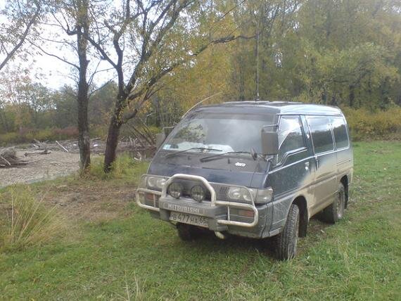

Pifan Опубликовано 20 июня, 2012 Жалоба Опубликовано 20 июня, 2012 вещь однозначно полезная! единственное, что мне лично не нравится в наших дугах - что они прямые. у меня на эскуде была установлена паджеровская - та заворачивала за углы, полностью защищая габариты. Цитата
Pifan Опубликовано 20 июня, 2012 Жалоба Опубликовано 20 июня, 2012 вот фотка - правда не совсем уверен, что она была именно паджеровская Цитата
Gozya Опубликовано 25 июня, 2012 Жалоба Опубликовано 25 июня, 2012 (изменено) я себе примаздрячил на родные крепления от прадика 78го, срезал все что мешало....и приварил новый.....на фото чуть кривовато правая сторона, но это у же все исправлено.....чуть чуть крепление кувалдочкой стукнул и все встало ровно.....в планах еще на дуги, сеточку примаздрячить, что бы от камушков защиттиться)) Изменено 25 июня, 2012 пользователем Gozya Цитата
nikola Опубликовано 13 июля, 2012 Жалоба Опубликовано 13 июля, 2012 Неплохо получилось, даже выражение "морды" делики изменилось и смотрится легче чем двухэтажные конструкции. Цитата
