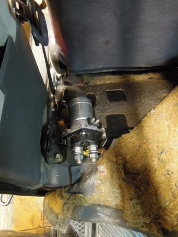

NSG Опубликовано 1 декабря, 2015 Жалоба Опубликовано 1 декабря, 2015 михалыч алт сказал: Нужно поискать место.У меня раньше стоял в отсеке АКБ. Теперь на подножке салона ( в передней его части). Поискал, поискал место сегодня... Или у радиатора - там грязь достанет. Или над плюсами АКБ - КЗ возможно. За пассажирским сиденьем наверное самый оптимальный вариант. От минуса АКБ всего 33 см провод нужен, просверлил только одно отверстие в крышке отсека (одно уже было). Ну может край крышки подогнуть,чтоб провода не перерезала. Зато и из салона можно кнопку отключить. Вот думаю, под ковриком оставить или снаружи закрепить... Цитата

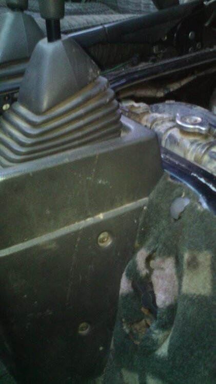

olegator Опубликовано 1 декабря, 2015 Жалоба Опубликовано 1 декабря, 2015 Я рядом с рычагами переключения вывел. Цитата
михалыч алт Опубликовано 2 декабря, 2015 Жалоба Опубликовано 2 декабря, 2015 (изменено) В 01.12.2015 в 15:55, NSG сказал: Поискал, поискал место сегодня... Или у радиатора - там грязь достанет. Или над плюсами АКБ - КЗ возможно. За пассажирским сиденьем наверное самый оптимальный вариант. От минуса АКБ всего 33 см провод нужен, просверлил только одно отверстие в крышке отсека (одно уже было). Ну может край крышки подогнуть,чтоб провода не перерезала. Зато и из салона можно кнопку отключить. Вот думаю, под ковриком оставить или снаружи закрепить... Отключаель.JPG Тогда лучше поставить в отсек воздухоочистителя. Места там хватит. Длина провода не так страшная. Нужно только толстый провод поставить. Изменено 2 декабря, 2015 пользователем михалыч алт Цитата

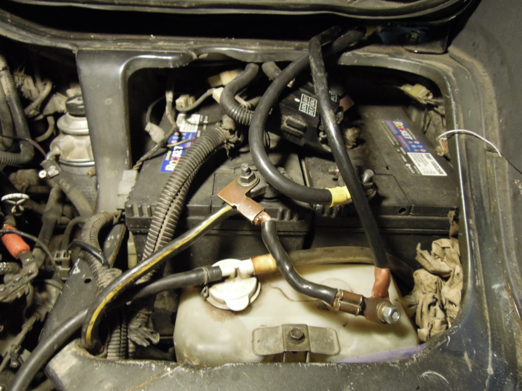

NSG Опубликовано 9 декабря, 2015 Жалоба Опубликовано 9 декабря, 2015 Подсоединил сегодня выключатель массы на одну АКБ - переделок минимум. Две перемычки по 40 см (хватит и 30), один болтик. Край крышки отсека подогнул, подложив в месте прохода провода подходящий пруток - кромка загнулась как надо. Попробовал - работает. Никакого воздействия масла и соляры. Осталось дистанционную кнопку провести. Место ей вижу возле прикуривателя. Подумываю про индикацию включения - вольтметр в "башне" на каждую АКБ выдаст полную информацию. Цитата
михалыч алт Опубликовано 9 декабря, 2015 Жалоба Опубликовано 9 декабря, 2015 (изменено) А зачем вот этот кабелек нужен? Изменено 9 декабря, 2015 пользователем михалыч алт Цитата
NSG Опубликовано 9 декабря, 2015 Жалоба Опубликовано 9 декабря, 2015 @михалыч алт, это родная перемычка. Можно было на минусовую клемму первой АКБ провод отключателя прикрутить, но что-то не додумался сразу. Вопрос по кнопке управления - на ней три контакта - два на отключатель, третий на плюс? Цитата
