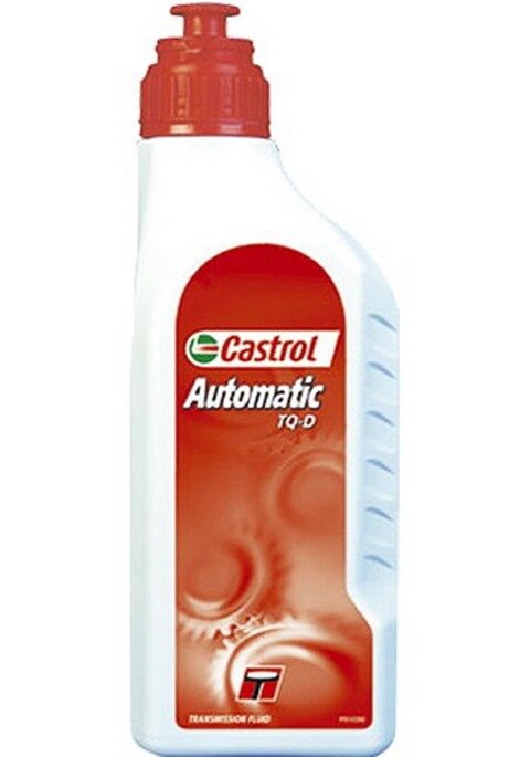

N181 Опубликовано 25 марта, 2012 Жалоба Опубликовано 25 марта, 2012 добавил цикловой, угол сделал пораньше жрала 18-20литров стала 15-16литров созрел решил попробовать подырчать чисто на декстроне подключил напрямую из баклашки литр декстрона всасало шустро впечатление... - никакое никакого снижения "шума" в работе ТНВД не заметил вообще, то ли движок и так тихо работает, то ли декстрон не декстронистый (Castrol) понять, что движок начал работать на чистом декстроне можно по незначительному снижению ХХ и стуку форсунок при увеличении оборотов до 1200-1500 после всего этого ничего не крутил и не делал, лью чистую соляру(зимнюю), на улице в среднем +10 расход упал до 13 литров по городу, причём отжигаю по полной дурь в движке появилась я в шоке Цитата
art51 Опубликовано 25 марта, 2012 Жалоба Опубликовано 25 марта, 2012 @N181, можно узнать что за декстрон и как выглядит? Цитата
N181 Опубликовано 25 марта, 2012 Жалоба Опубликовано 25 марта, 2012 це жидкость для АКПП или ГУРа я использовал такой Цитата
Анатоль Опубликовано 25 марта, 2012 Жалоба Опубликовано 25 марта, 2012 Жидкость которая заливается в коробку автомат Цитата
