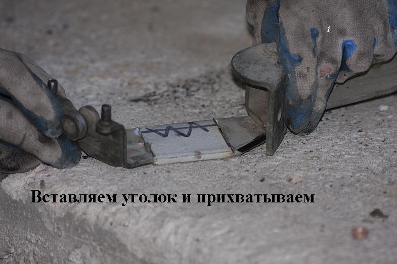

moulder Опубликовано 1 февраля, 2012 Жалоба Опубликовано 1 февраля, 2012 (изменено) уже скинул, не возле компа был Если более подробно: 1. Нужна табуретка или подставка чтобы ставить дверь 2. Снять обшивку 3. Снять кронштейн с двери и с рельса (открутить два болта на самой двери и снять с рельсы) 4. Разделить родной кронштейн болгаркой и установить наш кронштейн 5. Запилить дверь 6. После этого установить кронштейн P.S. нужны такие болты меня просто на основной работе такой завал, я даже на форум зайти толком не могу. Где то просто забыл про твою СМС-ку Ещё раз приношу свои извинения. Изменено 12 мая, 2015 пользователем moulder Цитата

serjik008 Опубликовано 14 февраля, 2012 Жалоба Опубликовано 14 февраля, 2012 я хоть и не Владимир, отвечу. ничего особо интересного там нет (имхо). родную петлю разрезали, сделали вставку, сварили. крепление к двери усилили. Цитата
