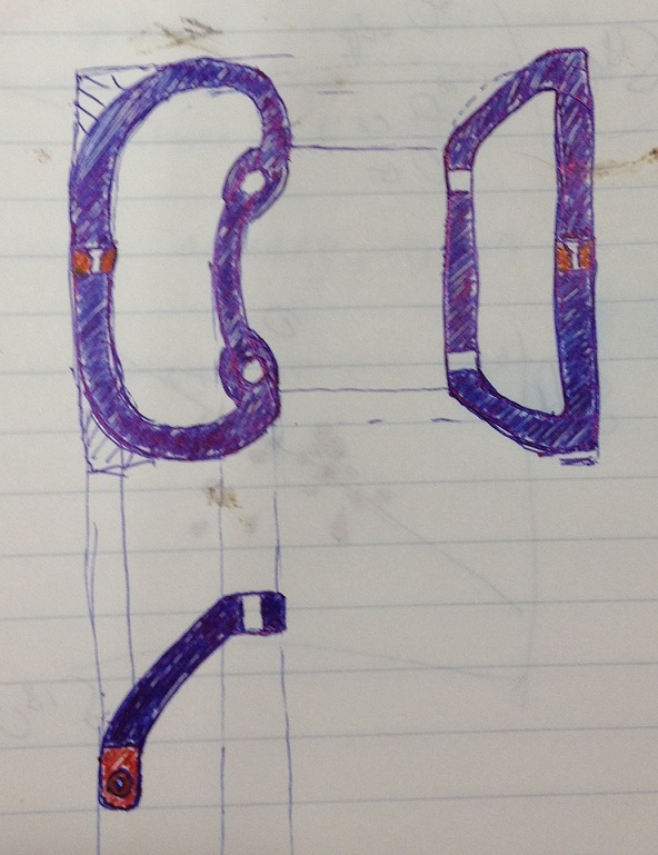

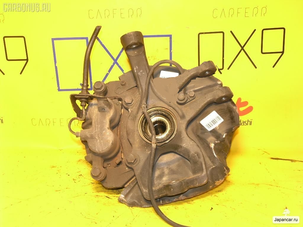

Вот мои мысли по поводу демпфера. Надо либо наварить на ступицу такой же палец как и под наконечник (демпфер спереди), либо к креплению суппорта приделать такую вот скобу хитрой формы из 5-ки или 7-ки, вырезав её хоть плазмой. Единственно сложное будет подогнуть опорную часть как показано на чертеже в сторону от колеса, ибо сверху мешать будет шланг тормозной. Потом к этой скобе приварить отрезанный заранее палец в который вставляется наконечник.
дальше всё просто.
1-й вариант работает только в случае отрыва подрамника. 2-й вариант - в обоих случаях, думаю.
по мне как-бы второй вариант более предпочтителен, ибо съемная деталь лучше. имхо
Изменено пользователем Delica_Rider
