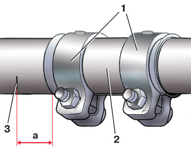

D-mitriy Опубликовано 9 января, 2013 Жалоба Опубликовано 9 января, 2013 земляки, кто-нить видал хомуты типа силовых в продаже? хочу приторочить туманки с креплением болтом на круглую трубу, насквозняк не получается длины болта не хватает, варить ступенечку неохото, сантеххомут смотрится именно как сантех. есть определенные соображения, но хочу выслушать еще предложения. Цитата
D-mitriy Опубликовано 9 января, 2013 Жалоба Опубликовано 9 января, 2013 (изменено) ищется нечто подобное как на фото или как по ссылке: http://tdm-neva.ru/collars/rsgu.htm Изменено 9 января, 2013 пользователем D-mitriy Цитата
