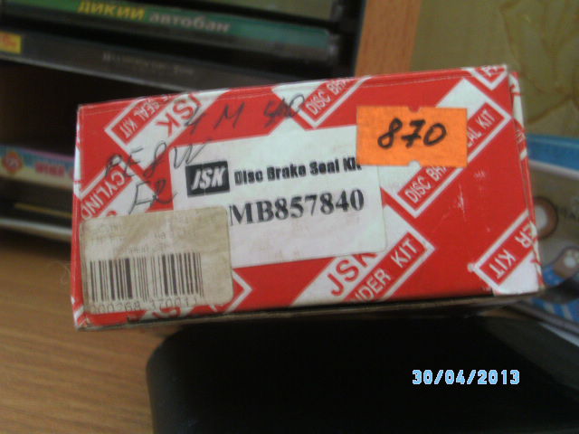

uriik35 Опубликовано 30 апреля, 2013 Жалоба Опубликовано 30 апреля, 2013 Pifan ремкомплект покупал вот такойна оба передних суппорта. Цитата
Delica_Rider Опубликовано 30 апреля, 2013 Жалоба Опубликовано 30 апреля, 2013 Цитата ремкомплект покупал вот такойна оба передних суппорта. если цена на коробке, то очень десева, ибо только один поршень (ориджинал) стоит 750 р, ещё направляющие болты по пятьсот рублей...остальное - резинки и смазки Цитата
dim231179 Опубликовано 30 апреля, 2013 Жалоба Опубликовано 30 апреля, 2013 В этом комплекте только резинки и смазка Цитата
