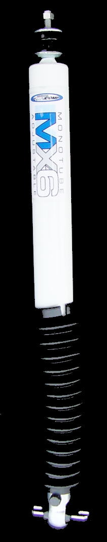

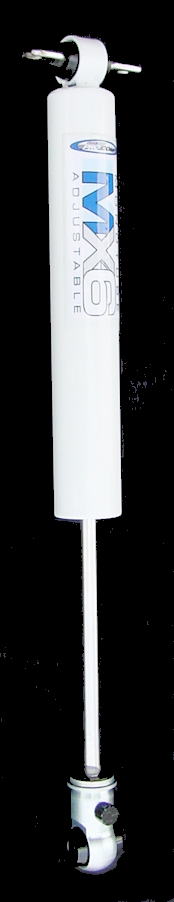

Ser-Bat Опубликовано 11 октября, 2013 Жалоба Поделиться Опубликовано 11 октября, 2013 @амур, а амортизаторы какие стоят, торсионы? Есть стойкое убеждение что это все таки верхний отбойник. Если аморты слабые на отбой то тоже может бить в него, особенно если торсионы усиленные. Цитата Ссылка на комментарий Поделиться на другие сайты Поделиться
амур Опубликовано 12 октября, 2013 Жалоба Поделиться Опубликовано 12 октября, 2013 (изменено) аммортизаторы стоят "PROCOMP mx-6", торсионы усиленные «4х4 Engineering» Изменено 12 октября, 2013 пользователем амур Цитата Ссылка на комментарий Поделиться на другие сайты Поделиться
