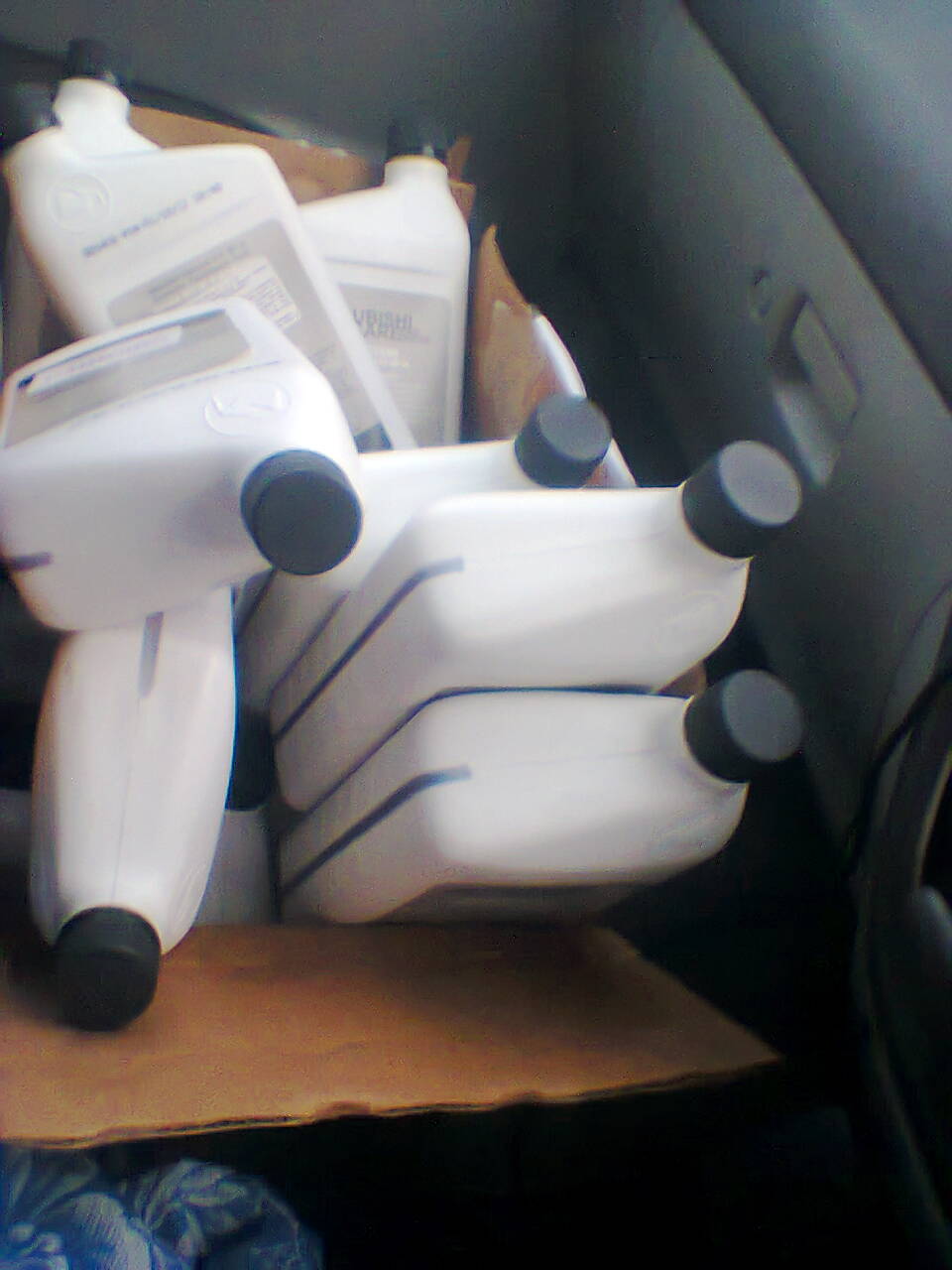

SpaceGear Опубликовано 2 февраля, 2014 Жалоба Опубликовано 2 февраля, 2014 (изменено) Соседи, подскажите пожалуйста кто сталкивался...рестайловая бензинка, 6G72, декабрь 1997, 2ая неделя; автомат V4A51. Хочу полностью заменить жидкость в акпп. У нас в городе нашел 2 варианта: Orig.Japan MMC ATF SP-III 4л (DiaQueen) в железной банке и Orig.Japan MMC ATF SP-III 1л в пластике...Вроде как все оригинальное. "Литрушками" набирать - даже 16 литров дешевле обойдутся...Но мне главное выбрать то, которое лучше будет для моей ласточки...Прокладки нету для поддона, говорят что Формирователь прокладок "Permatex" Ультра Грэй хороший...Кто что скажет? И сразу еще: по форуму кто-то пишет что надо снимать выпускные коллектора, чтоб снять поддон, а кто-то нет... Кто у себя менял, поделитесь ньюансами) Изменено 2 февраля, 2014 пользователем SpaceGear Цитата

SpaceGear Опубликовано 3 февраля, 2014 Жалоба Опубликовано 3 февраля, 2014 (изменено) итак, жидкость я затарил...20 литров, с запасом, так сказать)))...Фильтр заказал на емексе, оригинал MR357710...Блин, Дим про историю с герметиком: это не айс конечно...я бы хотел поменять и забыть...Вообще не знал, что бывает прокладка - по каталогу герметик нарисован...Она даже вроде японская, ты ее померить не можешь, осталась она у тебя? Мне хоть прикинуть приблизительно по размерам поддона есть ли смысл дозаказать еще указанный тобой фильтр в комплекте с прокладкой? P.S. Щас в кроссах еще нашел SCT SG1059. Тоже с прокладкой...за 1160 и 3 дня ожидания...но Германия, Японской доверия больше почему-то Изменено 3 февраля, 2014 пользователем SpaceGear Цитата
