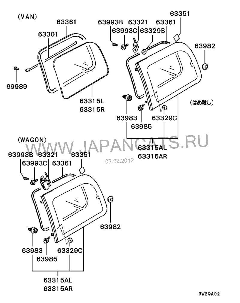

машина Опубликовано 7 февраля, 2012 Жалоба Опубликовано 7 февраля, 2012 Народ сильно не пинайте,не нашел подходящей темы!Проблема в боковом правом стекле на Делике 99г.спайс гир которое открывается болтается как его поджать или надо менять резинку(уплотнитель???спосибо за ответы! Цитата
машина Опубликовано 7 февраля, 2012 Автор Жалоба Опубликовано 7 февраля, 2012 спасибо у меня есть эти схемы. я вобще спрашивал про большое стекло за водительской дверью. Цитата
saveliy Опубликовано 7 февраля, 2012 Жалоба Опубликовано 7 февраля, 2012 Оно крепится двумя болтиками к корпусу за водительской дверью. Подтяни болтики. 1 Цитата
машина Опубликовано 13 февраля, 2012 Автор Жалоба Опубликовано 13 февраля, 2012 спасибо но оно болтается там где приоткрывается. мне кажется что замок нормально не зажимает . Цитата
saveliy Опубликовано 13 февраля, 2012 Жалоба Опубликовано 13 февраля, 2012 Ну и там болтик имеется. Оно к замку болтиком крепится и сам "замок" двумя болтиками к кузову. Там делов-то, снять крепление ремня, чтобы не мешало и подлезть к креплению замка. Цитата
машина Опубликовано 14 февраля, 2012 Автор Жалоба Опубликовано 14 февраля, 2012 спасибо сегодня по пробую сделать. Цитата
Garre_kiv Опубликовано 14 февраля, 2012 Жалоба Опубликовано 14 февраля, 2012 Не совсем понятно в чем вопрос ? Жабра помимо крепления самой петли болтами имеет вкленное крепление стекла к петле, с другой стороны защелка , но и она имеет ось и не одну, помимо центрального болта к стеклу, да и резинка между ней и стеклом, нужно больше поесняющей инфы дабы не гадать где именно люфт. @saveliy, в 6 посте прав, и этот болтик нужно сажать на фиксатор резьбы,фиксаторы есть те что временные с последующим отворачиванием, а есть те которые на один раз, если нет запасной петли то на временый вариант, вообще эти болты из нутри и болт-гайка с резиновым чехлом с наружи гиморой на грунтовке, теряются падлы на ура. Но повторюсь, информации всеже мало где именно люфт не ясно. Да и тема не совсем по месту, ей нужно в интерьер, хотя на кирпичах с 91 года схожая система была окон, но вот раньше были сдвижные стекла, пока обсудим тут ну а позже в соответствующий раздел, а то что такой проблемки не было это факт. Цитата
