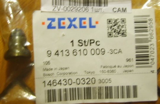

Sergard Опубликовано 28 декабря, 2012 Жалоба Опубликовано 28 декабря, 2012 Заказал клапан отсечки топлива 146430-0320 Zexel мой пропускает салярку из под болтика. как придёт выложу фото. Цитата
Sergard Опубликовано 17 февраля, 2013 Жалоба Опубликовано 17 февраля, 2013 (изменено) под номером 146430-0320 Zexe пришёл какой-то металический бочёнок. Скажите номер электромагнитного клапана отсечки топлива! пожалуйста) Изменено 17 февраля, 2013 пользователем Sergard Цитата
Князь Ярослав 4х4 Опубликовано 19 февраля, 2013 Жалоба Опубликовано 19 февраля, 2013 (изменено) Вот тебе номер клапана отсечки. 9 461 610 530 Bosch - подъёмный магнит !!! Буквально позавчера поменял себе на авто. Всё гуд!!! А сам он такой: Удачи! Изменено 19 февраля, 2013 пользователем Князь Ярослав 4х4 Цитата

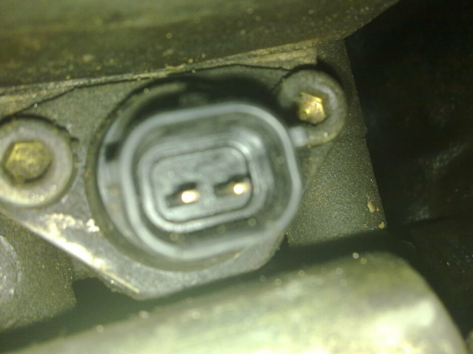

Ushkan Опубликовано 20 февраля, 2013 Жалоба Опубликовано 20 февраля, 2013 а на 4м40 efi он такой же? тогда что у меня трещит? с торца клапан с фишкой сверху,на самом клапане два контакта видно, на болты под шестигранники прикручен,или это не клапан вообще? кто нибудь знает? Цитата
paul-irkut Опубликовано 20 февраля, 2013 Жалоба Опубликовано 20 февраля, 2013 На ЭФИ (по крайней мере 97) да, такой же! С уважением, Павел Цитата
Ushkan Опубликовано 20 февраля, 2013 Жалоба Опубликовано 20 февраля, 2013 подскажите пожалуйста что это такое? трещит при включении зажигания, движка тупит на средних оборотах,потом резко скачек , после 25000 тоже вяло раскручивается. до этого такого небыло. с уважением павел. Цитата
N181 Опубликовано 20 февраля, 2013 Жалоба Опубликовано 20 февраля, 2013 после 25000 тоже вяло раскручивается некислая перегазовочка.... по теме: электромагнитный клапан опережения угла впрыска У меня насос по Zexel 104701-3040 efi.Машина Pajero 2, заводится с пол оборота, расход 15,под нагрузкой коптит (в гору например едеш). на насосе под топливными трубками стоит датчик TCV (Timing Control Valve , датчик опережения впрыска), НЕ тот который с боку регулятор опережения, а именно датчик, так вот при включении зажигания он трещит (бзззз......), фишку я снего снял, динамика машины не изменилась, треск пропал . ВОПРОС : чего етот датчик делает ?, и как от него зависит работа насоса ?. Можно ли его чинить или где нибудь приобрести ? номер его Zexel 106144-1071, Bosh 9443611832 http://dieselmastera.ru/forum/11-914-1 Цитата
