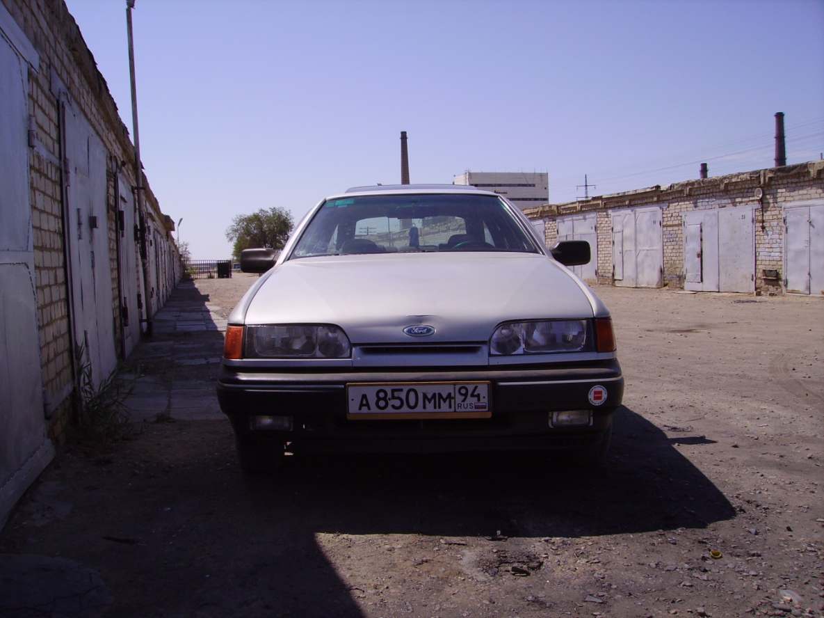

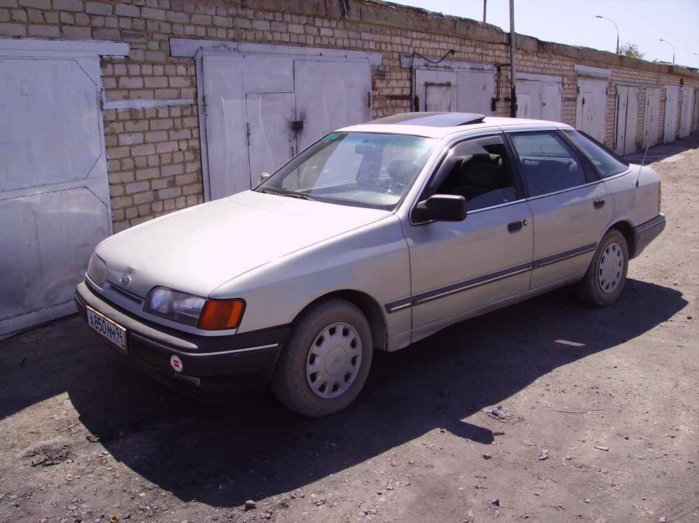

ГАНС Опубликовано 17 февраля, 2012 Жалоба Опубликовано 17 февраля, 2012 Чо-то мастер того, энтот мотор 2.9 и все его придыдущие версии V-6 (2.0 2.3 2.4 2.8 2.9) я столько раз на каленке разбирал. Мицубиси себе никогда не смогут позволит такую роскош: цельнолитые вместе с направляющими под клапана головки из легированной стали, стальные, а не чугунные выпускные коллектора, расстояние между поршнями по 2 сантиметра и прочие излишества с допуском +, - сантиметр от которых япошек кандрат хватит Правда был ещё 2.9 V-6 КОСВОРД на 220 лошадей, вот там люминивые головки, по 4 клапана н поршень. Может его он имел в виду? Цитата

ГАНС Опубликовано 17 февраля, 2012 Жалоба Опубликовано 17 февраля, 2012 Да дело в том, что 2.9 V-6 фордовский на 12 клапанов реально вечный. Никакого ремня ГРМ, клапана с гидриками не регулируются, колпачки маслосъёмные не меняются, головки стальные, расстояние между поршнями по 2 см, хоть вабще без ОЖ ездий, пофиг им любой перегрев. распредвал внизу всегда в масле, коромысла толкает штангами, вобщем реально миллионник причём не обслуживаемый, только свечки менять раз в год, ну может с навесным чтонибудь от старости случиться как и на любом двигателе. У меня была машина с 2.9 с пробегом в 700 тыр, а старая гранада 79 года с 2.8 была вабще с пробегом в лимон. И эти движки в отличие от мицовских ничего не стоят их просто выбрасывают на разборках, потому-что не востребованы, не ломаются блин, цена ему 200-300 баксов. Единственный неудачный из них эт 2.3. Причём хош ставь паук под карбюратор и вабще никакой электрики, почти дизель, но электрика вабще никогда не летела даже на инжекторе. Ездия на 4М40 у меня всегда возникает мысль, толькоб ничего не случилось гденибудь за 3 тысячи от дома. Втом году я только по путешествиям наездил 20000 км. Цитата

ГАНС Опубликовано 18 февраля, 2012 Жалоба Опубликовано 18 февраля, 2012 Про пиндосовские не знаю, писал про V-6 со стальными бошками которые стояли на европейских: гранадах, сиеррах и скорпах. У меня перебывали все движки начиная от 2.0 и кончая 2.9 и корбюраторные и инжеторные. Встречал такиеж движки V-6 2/8 у пиндосов на Бронко-2 только там инжектор и навесное другое. А мастер твой чтот фантазируе т. от япошек фордовцы только от мазды плохого набрались как на материалх экономить. Цитата

ГАНС Опубликовано 18 февраля, 2012 Жалоба Опубликовано 18 февраля, 2012 Был у меня такой 2.0 рядный, после 4 предыдущих с с V-6 покатавшись на нём месяц продал нафиг, не смог ездить и взял скорпа 2.9 седана кожа-рожа-всё электро-пневмоподкачка сидений, постоянный полный привод, задний мост самоблок. Вобщем мечта. Из алюминия профилированного 3.5 мм была зделана защита на всё днище. Ездил на нём на кавказ, в карелию, на кольский. Продал по тойже причине, кузов который был до меня ушатан кучей аврий и я его поизносиловал, а с полноприводной трансмиссией он уже от веса стал складывать лонжероны, даже распорку жигулёвскую ставил. Очень интересная и редкая машинка была. Цитата
