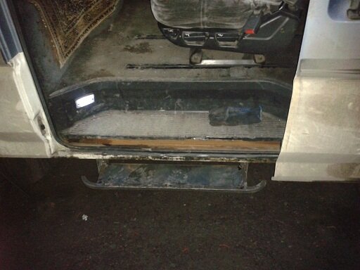

tpavel Опубликовано 20 февраля, 2012 Жалоба Опубликовано 20 февраля, 2012 Бампера/поперечины/фаркопы уже обсуждались, с выкладыванием достойных самоделов, но вот пришел конец хромированной подножке. Проржавели три дуги крепящие ее. Что лучше - сделать новые крепления и на них посадить родню хром-площадку, или же есть изящные самодельные решения? Цитата

дедушка Опубликовано 24 февраля, 2012 Жалоба Опубликовано 24 февраля, 2012 Я поставил самодельные, кажись, из водопроводных готовых гнутых трубок. 2 штуки. Они толще. Цитата
Stalker20 Опубликовано 26 апреля, 2012 Жалоба Опубликовано 26 апреля, 2012 вот моя самоделка... правда до покраски... Цитата

Vietnames Опубликовано 22 июня, 2012 Жалоба Опубликовано 22 июня, 2012 Ща, погоди Я свою дооформлю и выложу. Надеюсь, к среде или четвергу. Изготовлено АлексДор Выдерживает даже тещу! Цитата

Vietnames Опубликовано 4 июля, 2012 Жалоба Опубликовано 4 июля, 2012 Как и обещал. Подножка "теще радость, хайджеку упор". Каркас изготовлен Alex Dor Использованы трубы квадратного сечения 40х40 с толщиной стенки 3 и 1.5 мм. Общий вес килограмм 40. Крепление к "домикам" нижних рычагов задней подвески и к лонжеронам спереди. К машине ничего не приваривается! Цитата
M@kc Опубликовано 5 июля, 2012 Жалоба Опубликовано 5 июля, 2012 Vietnames, алюминий просто на болты, к рамке? Цитата
Vietnames Опубликовано 5 июля, 2012 Жалоба Опубликовано 5 июля, 2012 На заклепки. Вытяжные заклепки. Очень быстро и удобно. Цитата

Vietnames Опубликовано 7 июля, 2012 Жалоба Опубликовано 7 июля, 2012 Чертеж это кто? Мы когда варили эту рамку, там были два Лешика, сварочник, болгарка, лом, кувалда и куча идиоматических выражений Никаких "чертеж" не было. Если серьезно, то нет смысла рисовать. У нас все машины в некоторой степени уникальны. АлексДор варит все по живому образцу. Все подгоняется по месту без люфтов и зазоров. Реально там работы на полный день. С 9 утра до 12 ночи. Это если все разогнать и пива не пить Цитата
