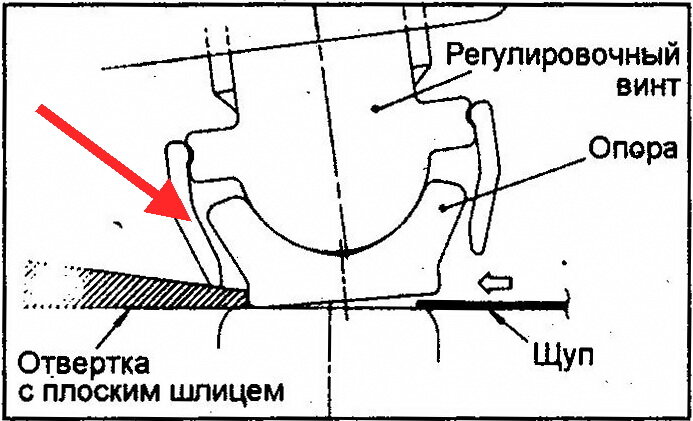

nord Опубликовано 22 октября, 2013 Жалоба Опубликовано 22 октября, 2013 (изменено) Регулировал клапана и сломал пластиковый держатель опоры, можно ли ездить без него пока не куплю новый винт? Изменено 22 октября, 2013 пользователем nord Цитата
N181 Опубликовано 22 октября, 2013 Жалоба Опубликовано 22 октября, 2013 у меня на половине клапанов этой хрени не было...ездила... Цитата
nord Опубликовано 22 октября, 2013 Жалоба Опубликовано 22 октября, 2013 Спасибо @N181, значит неделю покатаюсь как есть. Цитата
