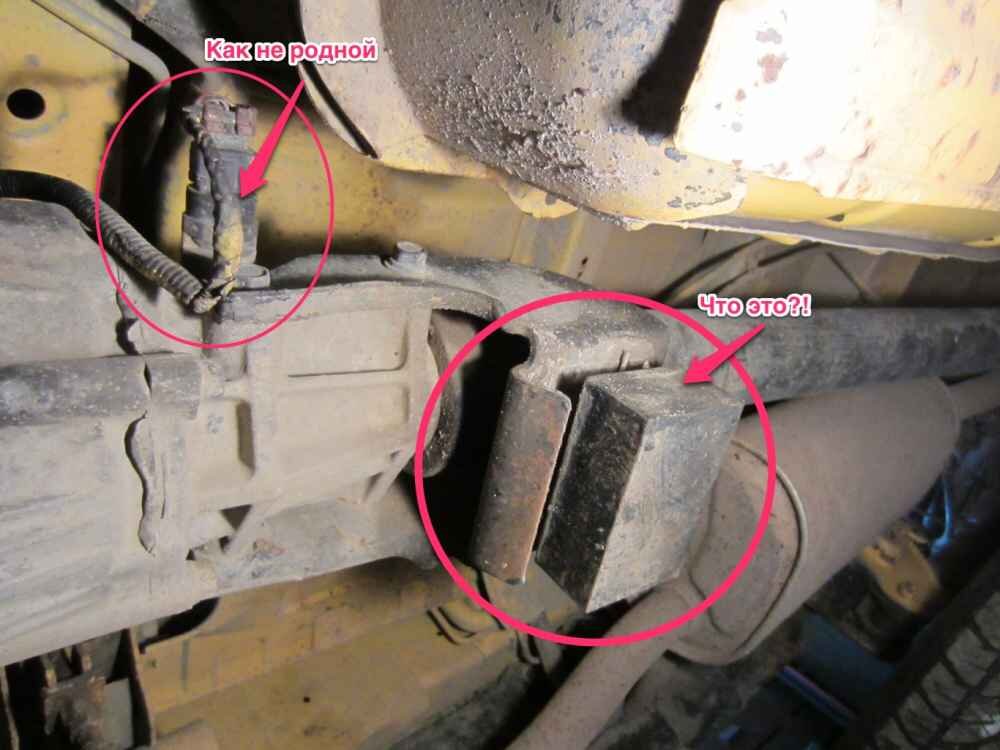

Логин Опубликовано 22 февраля, 2012 Жалоба Опубликовано 22 февраля, 2012 Товарищи булководы, см. фото: на раздатке имеется кронштейн с резиновым параллелограммом внизу. Кто-нибудь может подсказать зачем эта подушка нужна? Может бывает еще одна поперечина или рычаг какой, который поддерживает раздатку? Что обычно крепится в симметричные дырки в правом борту (фото2), как раз на линии раздатки? Есть подозрение что раздатка не родная... Цитата

Логин Опубликовано 23 февраля, 2012 Автор Жалоба Опубликовано 23 февраля, 2012 @Павел_чита, ты имеешь ввиду не раскололась при падении? @stahh, что компенсирует сей кусок резины? Вибрации заднего вала раздатки? Короче, штатный элемент, и демонтажу не подлежит А дырки на втором фото от оторванной подножки получается? Цитата
stahh Опубликовано 24 февраля, 2012 Жалоба Опубликовано 24 февраля, 2012 @Логин, эта подушка гасит вибрацию. уж никак она не планировалась японцами для удобства снятия кпп. а на втором фото дырки не от подножки, а от кронштейна оной Цитата
Shadow from St.Peterburg Опубликовано 24 февраля, 2012 Жалоба Опубликовано 24 февраля, 2012 @stahh, как она может гасить вибрацию, если не является опорным элементом? Цитата
stahh Опубликовано 24 февраля, 2012 Жалоба Опубликовано 24 февраля, 2012 @Shadow from Omsk, гасит колебания за счет утяжеления. резонансный демпфер типа. по идее, если его снять, то на определенных режимах работы двигла усилится вибрация, ощутишь это по ручке раздатки. Цитата
Shadow from St.Peterburg Опубликовано 24 февраля, 2012 Жалоба Опубликовано 24 февраля, 2012 @stahh, конечно, ты деликовод авторитетный, но вот тут я не согласен ниразу. Версия с опорой мне больше нравиться. Цитата
stahh Опубликовано 24 февраля, 2012 Жалоба Опубликовано 24 февраля, 2012 @Shadow from Omsk, а на редукторе заднем тоже для удобства снятия? Цитата
Shadow from St.Peterburg Опубликовано 24 февраля, 2012 Жалоба Опубликовано 24 февраля, 2012 @stahh, а у меня такой нету и следов крепления тоже Цитата
aleksey kazahstan Опубликовано 7 марта, 2012 Жалоба Опубликовано 7 марта, 2012 демпфер динамических колебаний вот как её кличат!!! Цитата
