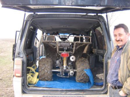

Присоеденяюсь к вопросу. У кого длинный вариант, ответьте пожалиста. Интересует размеры салона со сложенными задними сиденьями. На своём кирпичике вожу в салоне квадроцикл. Для этого прешлось скинуть заднию скамейку, а среднии сиденья приходиться сдвигать максимально вперед. Что создает не удобства для пасажиров. Вообщем назрел вопрос по преобретению машины по больше.

У меня сейчас короткая, была длинная... Длинная однозначно вместительнее, сейчас багажник одно название, толком и не положишь ничего... А раньше коляска входила... Да и между креслами там растояние больше было...
Как коляска входила? У меня только в сложенном состоянии боком и прижимается дверью :( А как по динамике/обслуживании была?
