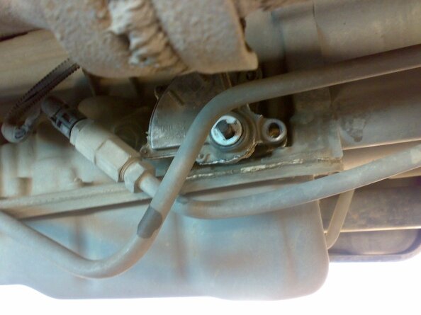

citrovod Опубликовано 29 февраля, 2012 Автор Жалоба Опубликовано 29 февраля, 2012 это я читал, но все равно спасибо! но получается что если снят датчик Акпп, то на овердрайв он не влияет? т.е. можно замкнуть(провести провода до кнопки) и все будет работать? очень критично так как осталась на ходу одна машина из 3... а жена со скоростью передвижения в 60-70 км ч, очень несогласна..-))) Цитата

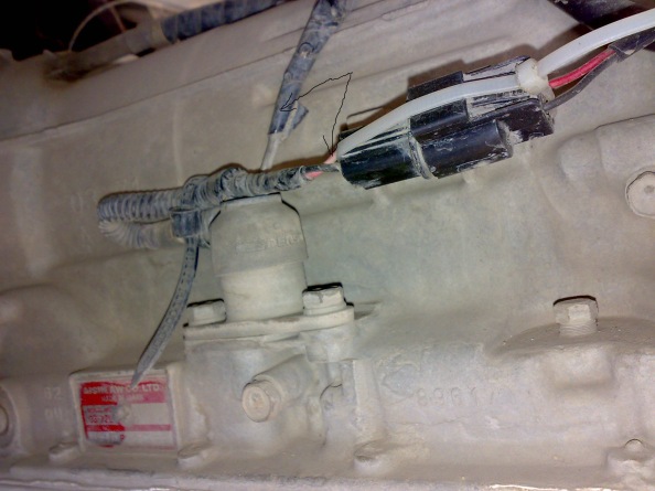

N181 Опубликовано 29 февраля, 2012 Жалоба Опубликовано 29 февраля, 2012 (изменено) надо восстановить проводку от "мамы" разъёма датчика АКПП , что осталась висеть на коробке, (контакты №3 и №4 на "папе" см. фото) к этому разъёму, т.к. датчика селектора нет - шлейф снят, а провода к этому датчику идут через шлейф АКПП Изменено 29 февраля, 2012 пользователем N181 1 Цитата

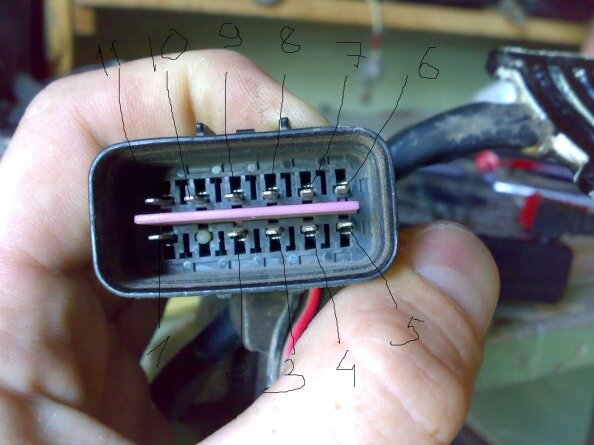

citrovod Опубликовано 3 марта, 2012 Автор Жалоба Опубликовано 3 марта, 2012 цвета одинаковые везде? не могу найти у пола разъем... там цвета другие! и на разъеме ручки 3 маленьких папы, а внизу 3 больших - это оно? Цитата
N181 Опубликовано 3 марта, 2012 Жалоба Опубликовано 3 марта, 2012 не могу найти у пола разъем проследи проводку от коробки я ща не помню цвета и где какой разъём завтра катать выборы, будет свободная минутка попробую глянуть-поковырять под днище лезть ща не буду, т.к. грязища на улице Цитата
citrovod Опубликовано 3 марта, 2012 Автор Жалоба Опубликовано 3 марта, 2012 нашел откуда он выходит в салоне - большой разъем, в общей жиле снизу, первые 3 контакта. Цитата
citrovod Опубликовано 6 марта, 2012 Автор Жалоба Опубликовано 6 марта, 2012 да, все работает!пришлось попыхтеть разъем новый сделать, так как панель снимать в ....цатый раз лениво, а подлезть туда с моими габаритами сложно... пришлось обжимать разьем одной рукой, но короче все обжал, все крепко и работает. кстати как инфа, они есть двух видов - большой разьем для машин с электростеклами, тогда 3 провода сверху правая часть разъема отдельно. и есть просто разьем на 3 провода. Цитата
