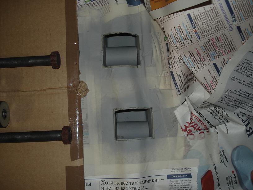

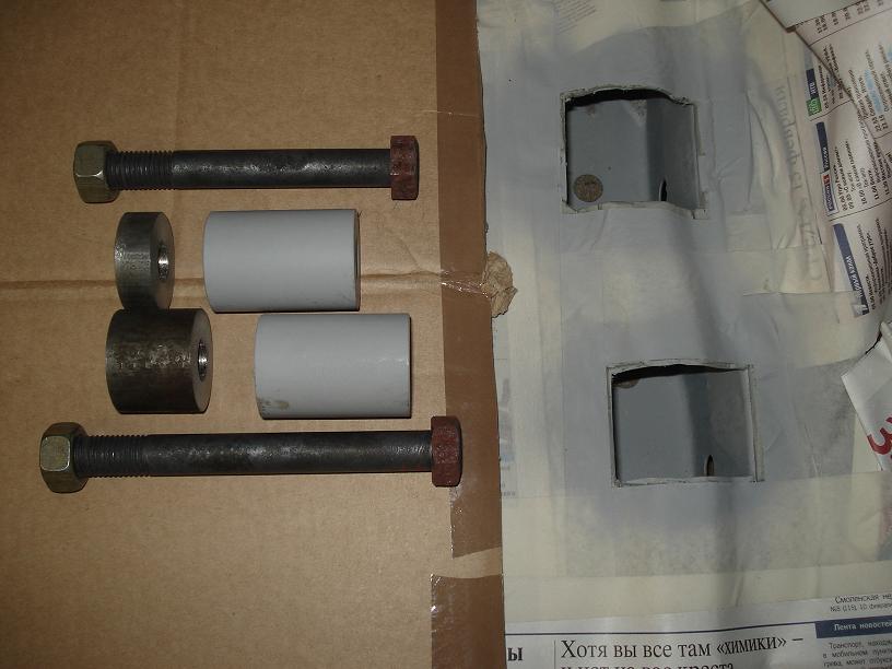

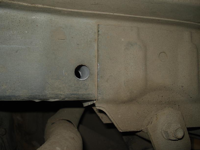

серыйеж Опубликовано 13 марта, 2012 Жалоба Опубликовано 13 марта, 2012 Заднюю полку и две поперечены можно обвязать 75-м уголком. Вязаться на лонжероны болтами. Только есть одно но - полы надо вскрывать, что бы втулки вложить. типа такого Цитата
