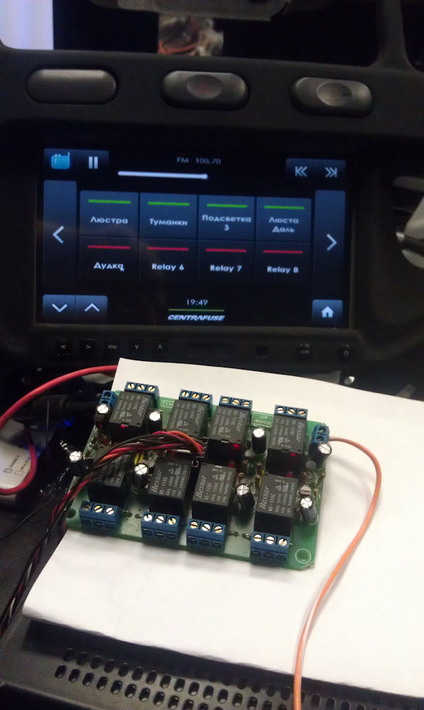

dragon Опубликовано 12 марта, 2012 Жалоба Поделиться Опубликовано 12 марта, 2012 Альтернативный вариант выключателей Проверка на стенде - на столе рамка с интегрированным монитором liliput Под ним блок управляемых по USB реле Цитата Ссылка на комментарий Поделиться на другие сайты Поделиться

dragon Опубликовано 12 марта, 2012 Жалоба Поделиться Опубликовано 12 марта, 2012 (изменено) Моник с VGA? Там есть некая тайна - к монику подключен комп , а к компу по USB блок управления реле, рация, gps, модем, тач монитора, FM радио, irlink ..... Надо типа вот такого http://www.ebay.com/itm/7-Inch-HD-Touchscreen-Car-Monitor-HDMI-AV-VGA-/150770301852?pt=LH_DefaultDomain_0&hash=item231a9c3b9c Изменено 12 марта, 2012 пользователем dragon Цитата Ссылка на комментарий Поделиться на другие сайты Поделиться

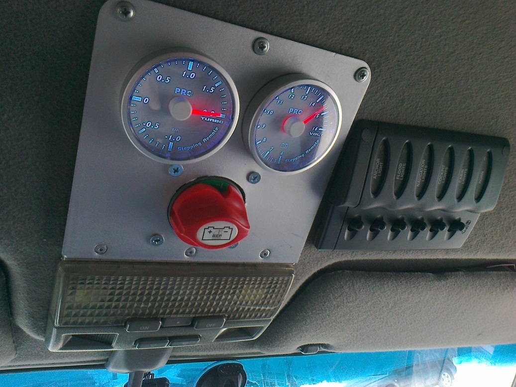

Владимир500 Опубликовано 16 марта, 2012 Жалоба Поделиться Опубликовано 16 марта, 2012 Я себе как у Самоделкина выключатели люстры на потолок вмастырил, только немного в другом месте. Но когда вырезал дырку по центру под них, лоханулся с размерами. Пришлось сместить, а дырку занять чем нибудь полезным. Выключатель массы - это отключение питания на дополнительные потребители (люстра, телевизор, доп. приборы и др.). Еще планирую вывести сюда кнопку подогрева фильтра и управление электровентиляторами (когда поставлю вместо вискомуфты). Цитата Ссылка на комментарий Поделиться на другие сайты Поделиться
YuraonDelica Опубликовано 16 марта, 2013 Жалоба Поделиться Опубликовано 16 марта, 2013 Пишите где покупали,а то накидали фоток,а мы облизывайся! Выключатель массы зачётный! Стрелочные приборы что показывют? Компрессор наверное,а что ещё? Цитата Ссылка на комментарий Поделиться на другие сайты Поделиться
ASRock Опубликовано 24 марта, 2013 Жалоба Поделиться Опубликовано 24 марта, 2013 Пишите где покупали,а то накидали фоток,а мы облизывайся! Выключатель массы зачётный! Стрелочные приборы что показывют? Компрессор наверное,а что ещё? Первый дачик это давление турбины( но что то очень много показывает) а второй вольтметр Цитата Ссылка на комментарий Поделиться на другие сайты Поделиться
