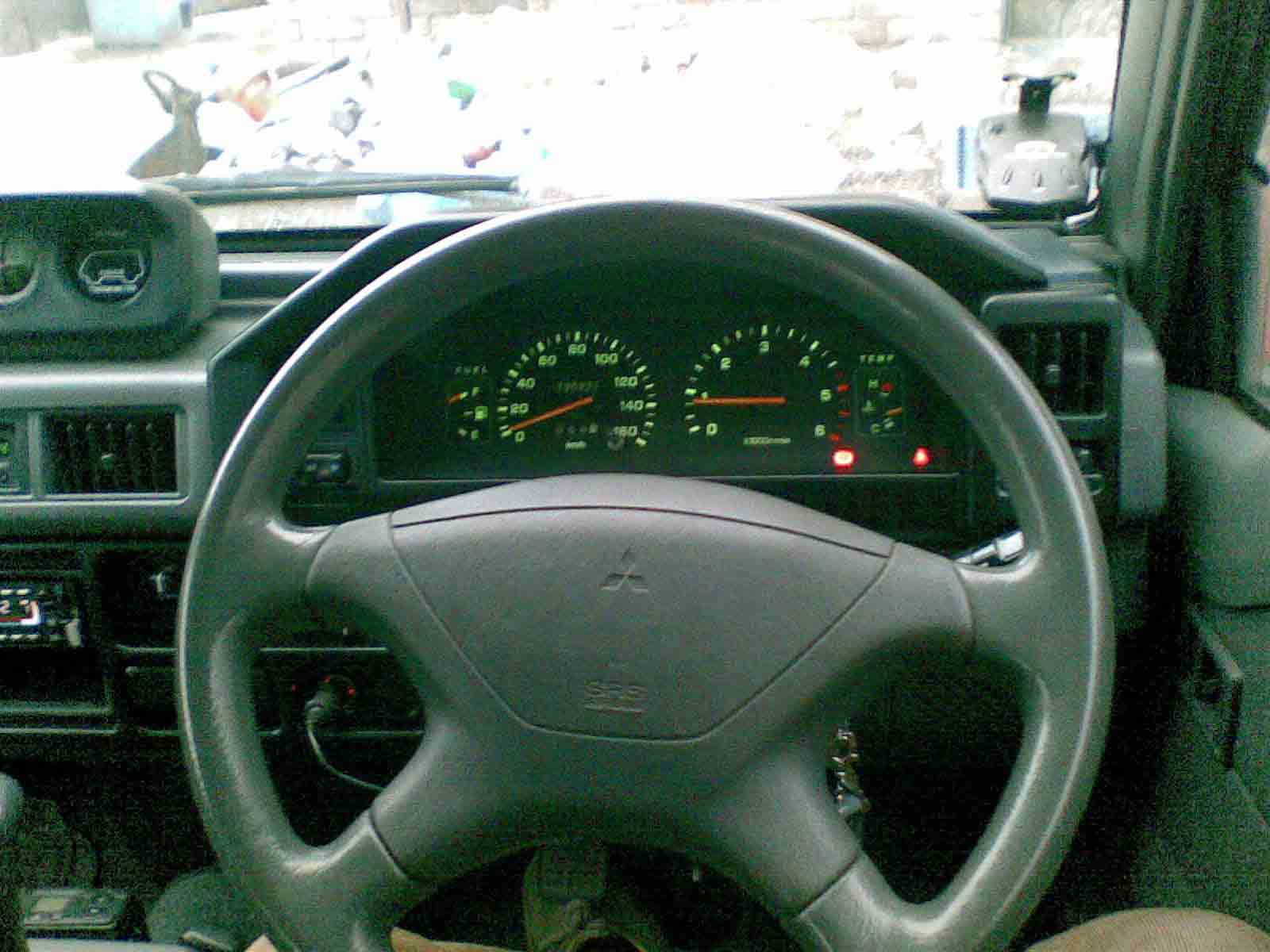

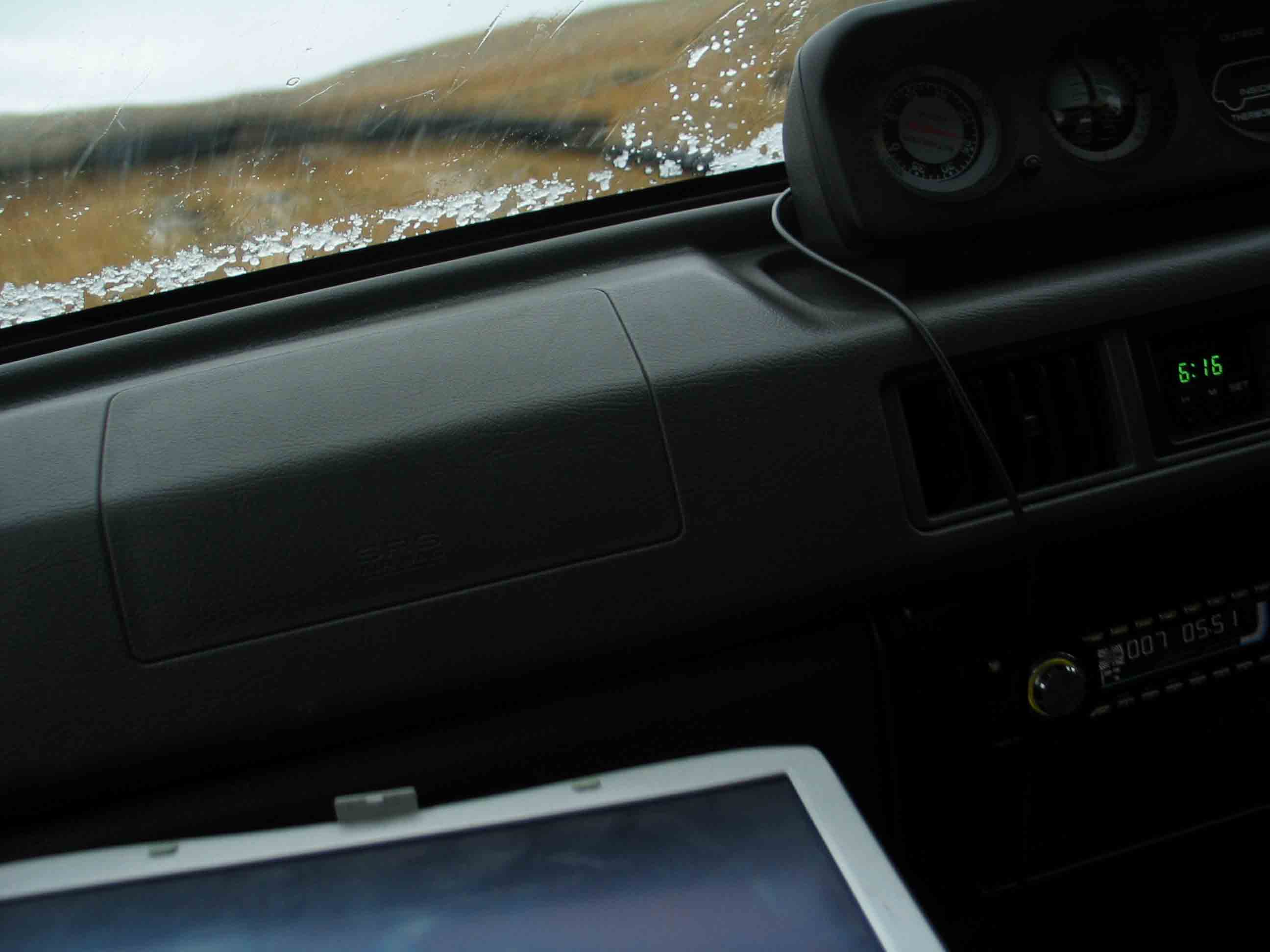

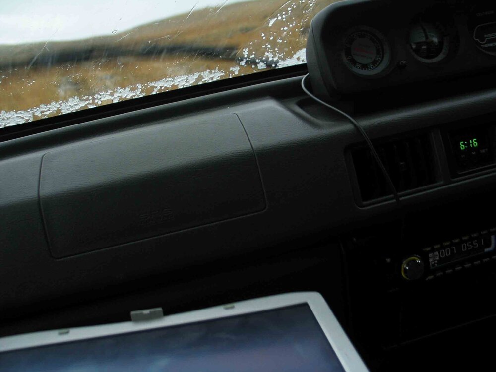

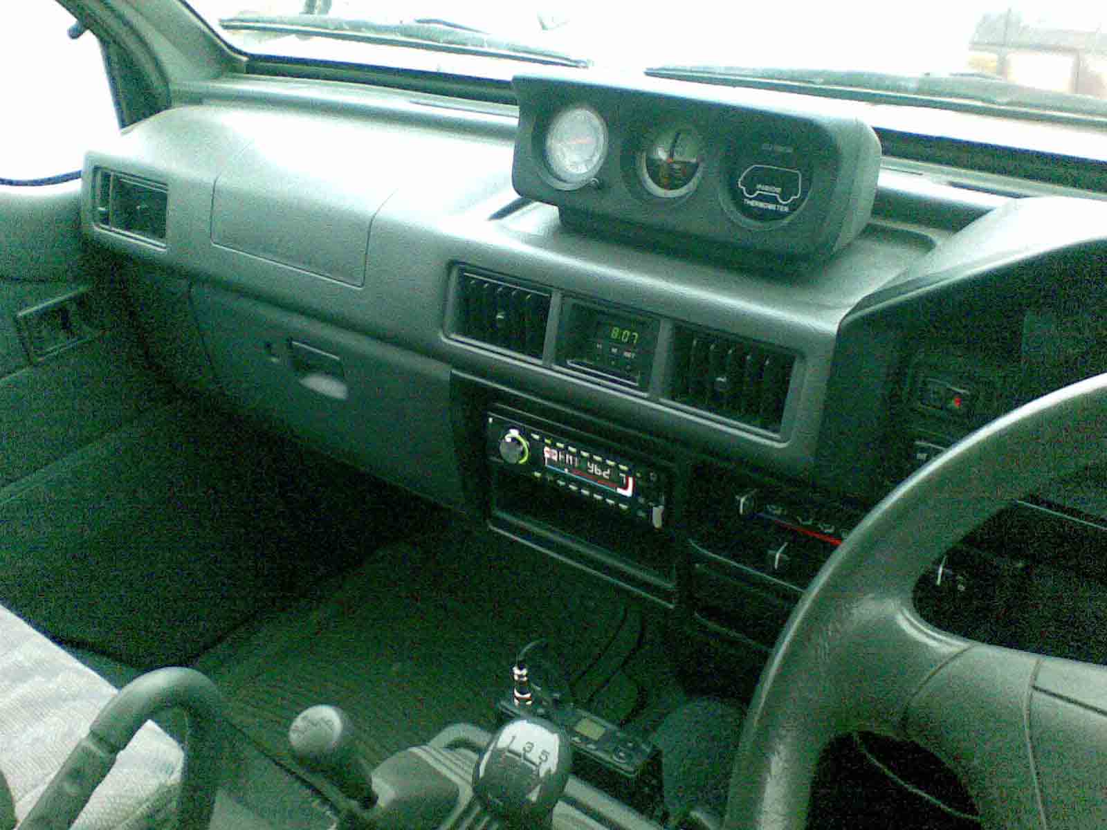

Про отличие в бампере между кирпичами периода 97-99 гг и до 97 г. мне всё понятно. А вот может ли кто-то проиллюстрировать отличия в приборной панели (и другие, если есть) ?
Хочу поднять старую тему - она для меня сейчас актуальна.
торпеда чуть изменена, и руль за счет наличия подружек безопасности, плюс в салоне всякие мелочи, незначительные, больше отличий толком то и нет, завтра постараюсь фоты сделать и вставить

Отличия от 92-94: по салону - только со средним диваном и две подушки безопасности, на панели приборов есть доп лампа уровня электролита (первым делом отцепил датчик и выкрутил лампочку). Зачем нужно если современные аккумуляторы необслуживаемые?! Нет ручного газа. Стоит автомат прогрева.
Преимущества перед L400 маневреннее, легче, лучше геометрическая проходимость. Недостатки полный привод только жесткий (нет SuperSelect-а), слабый двиг, меньше крейсерская скорость, сзади рессоры - козлит. У каждого будет свой набор достоинств и недостатков.
А зачем тебе с аукциона ввозить эту машину под полную пошлину. Или ты под документы?? Я купил 25 кузов в марте 2006 за 10 килобаксов. Булки мне бы обошлись минимум в 16 кило$. Это ответ про причину выбора. В то время психологически не хотел покупать авто дороже 300 т.р., не люблю долги и хотел обязательно с МКПП. Потому выбирал между Эскудо и Деликой Р25. А надо было брать Мазду Марви :-) Так что я не "фанат".
П.С. фотка какая была подходящая. Если интересно могу сфотать спецаильно
