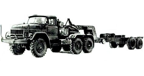

s300s300 Опубликовано 3 апреля, 2012 Жалоба Опубликовано 3 апреля, 2012 (изменено) Давно следил за темой, Автору и помощникам респект. Подскажите кто знает точно а что у нас в стране с регистрацией щас такого чуда, а то руки чешуться, а то информация в инете разниться координально. В нашем городе я лично регистрировал самодельный прицеп :надо сертификат сответствия от нами стоит 2 тысячи рублей,документы на метериалы (металл и т.п.) и всё, гос пошлина еще. А по веущей оси хочу сказать что у нас в Брянске есть автозавод БАЗ ,БЗКТ. этот завод раньше выпускал тележки под ракеты для зил 131 и урал,так у этих тележек были ведущие оси,решение было следующее: на раздатке автомобиля стол маслянный насос который включался водителем по надобности и на каждое колесо шли шланги и стоял отдельный редуктор на каждом колесе,эта система работала только на маленькой скорости по бездорожью. во накопал маленько. http://own.in.ua/view/item/1203 Изменено 3 апреля, 2012 пользователем s300s300 Цитата

s300s300 Опубликовано 3 апреля, 2012 Жалоба Опубликовано 3 апреля, 2012 (изменено) При желании я думаю можно подобное и на делике совершить главное масляный насос к раздатке приладить а дальше дело техники,только думаю не стоит делать , ведь прицеп к грузовику мало того что длинный так еще и тяжелый и тяжелее тягоча в два раза а у нас наоборот,если даже и будет он подталкивать то толку от этого мало будет и сложно всё это расчеты,давление,передаточные числа и т.п. Вот этот прицеп. Изменено 3 апреля, 2012 пользователем s300s300 Цитата
levsha Опубликовано 3 апреля, 2012 Жалоба Опубликовано 3 апреля, 2012 а смысл какой в этом приводе? Цитата
s300s300 Опубликовано 3 апреля, 2012 Жалоба Опубликовано 3 апреля, 2012 А смысл такой что тяжелый прицеп толкает легкий тягач. Цитата
Тимур-Али Опубликовано 4 апреля, 2012 Автор Жалоба Опубликовано 4 апреля, 2012 не вижу смысла в этом девайсе, именно на моем прицепе, весить мой прицеп будет 300-350кг, с грузом максимум 1т. Цитата
levsha Опубликовано 4 апреля, 2012 Жалоба Опубликовано 4 апреля, 2012 (изменено) +1 Лебедка и эффективнее и быстрее и универсальнее если б мы вездеход строили 6Х6 с ломающейся рамой тогда, да нужен привод на заднюю телегу, в прицепе, если это не стартовый комплекс Земля-воздух, этот привод больше проблем доставит чем выгод. уже только 31 колеса позволяют без проблем двигаться по песку там где 13 тонули и машина не ехала, у ТимурАли ваще 32 у него морда уже провалится а прицеп еще будет ехать на переднее колесо приходится 621 кг веса, на прицеп 500 кг вот и все расчеты вывод если Этот страшный Деликавод захочет ехать по танковой колееза горизонт с прицепом на хвосте, уже по поведению передних колес он поймет ехать или поискать другую дорогу зы: но если кто посторит одноосный прицеп категории В весом в 350-400 кг со своим независимым приводом - мои апплодисменты и выложите фотки поглядеть на это чудо. Изменено 4 апреля, 2012 пользователем levsha Цитата
