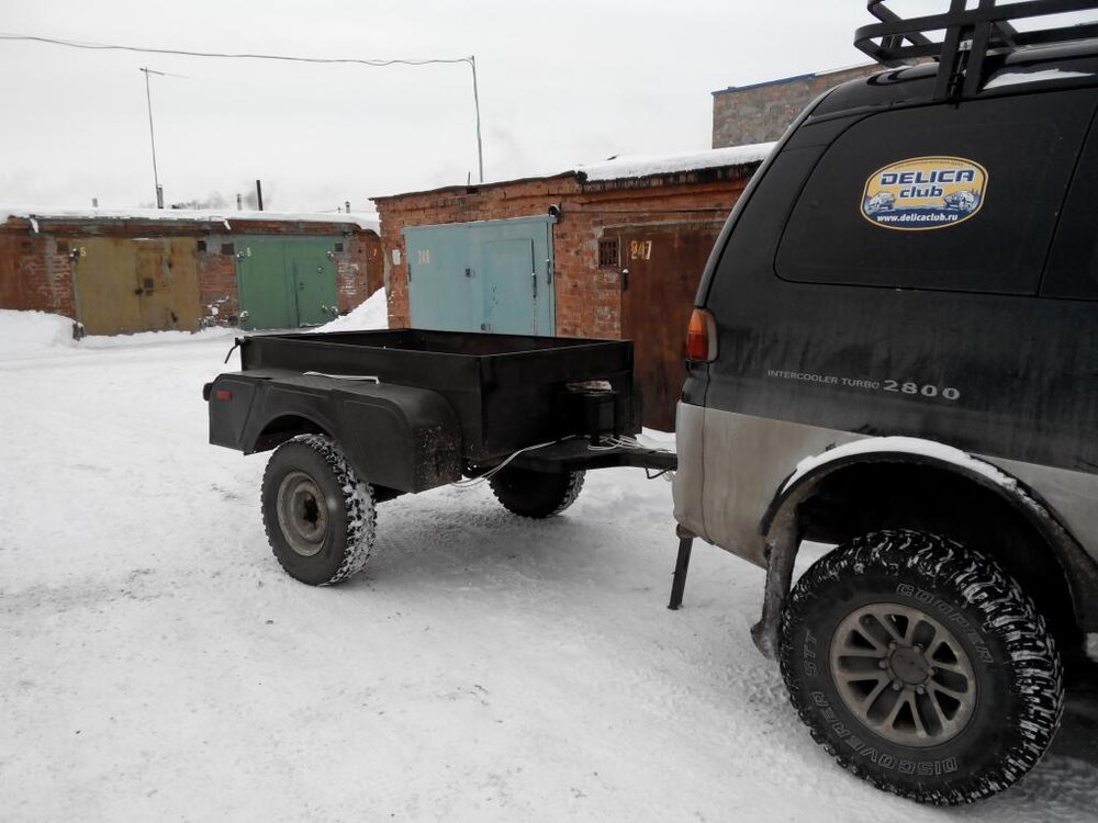

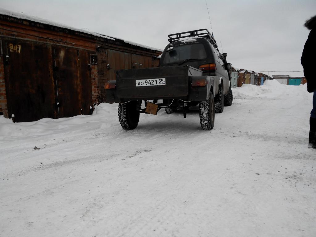

Shadow from St.Peterburg Опубликовано 13 декабря, 2014 Жалоба Опубликовано 13 декабря, 2014 Вот и я поддался панике и купил прицеп для постройки. Самоделка на базе прицепа от УАЗа. На раме номеров нет. Делай что хочешь. В арках сделаны 4 кармана под ЗИП. Хитрая межколесная балка, что бы не вяз в колее. Цитата

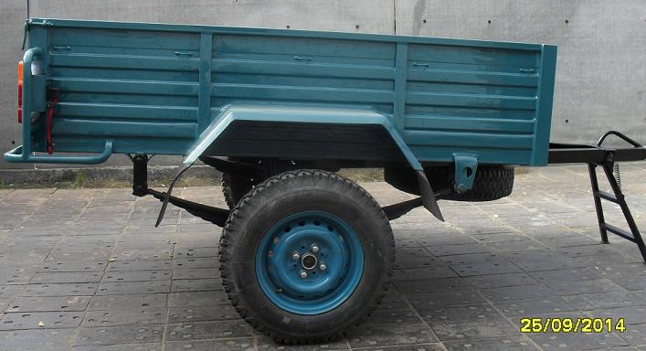

михалыч алт Опубликовано 14 декабря, 2014 Жалоба Опубликовано 14 декабря, 2014 (изменено) Я себе тоже самодельный прицеп соорудил ( правда для хоз-нужд Изменено 14 декабря, 2014 пользователем михалыч алт Цитата

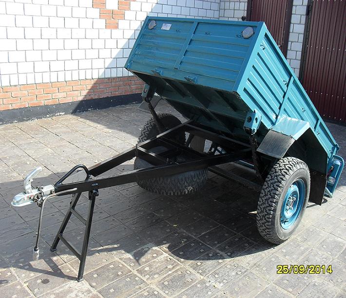

Serdj Опубликовано 14 декабря, 2014 Жалоба Опубликовано 14 декабря, 2014 михалыч алт, интересно кузов в прицепе поднимается. Что дает такая конструкция? Цитата
Shadow from St.Peterburg Опубликовано 14 декабря, 2014 Жалоба Опубликовано 14 декабря, 2014 @АЛЕКСЕЙ222, Ага, полный комплект Пришлось из гаража половину железяк из кулацкого хозяйства сдать в металлоприемку, иначе причем не помещался в гараж Теперь одна мысль гложет - как заменить ступицы УАЗа, что бы поставить ступицы от делики, хочу поставить одинаковые колеса (т.е. диски), что бы одной запаски хватило, два комплекта возить - лишний груз. Выкидывать оригинальную балку и закатывать мост от делики - не очень бы хотелось, все же мост от делики у меня под пружины, а не под рессоры. Цитата
Vietnames Опубликовано 14 декабря, 2014 Жалоба Опубликовано 14 декабря, 2014 все же мост от делики у меня под пружины, а не под рессоры. Во проблема! На час возни и он под рессоры! Цитата
FLEX Опубликовано 14 декабря, 2014 Жалоба Опубликовано 14 декабря, 2014 @Shadow from Omsk,шур поставить рессоры не вопрос ты что!!!! за день всё сваяем! былоб желание Цитата
Shadow from St.Peterburg Опубликовано 14 декабря, 2014 Жалоба Опубликовано 14 декабря, 2014 Про ступицы расскажите лучше... Цитата
михалыч алт Опубликовано 15 декабря, 2014 Жалоба Опубликовано 15 декабря, 2014 михалыч алт, интересно кузов в прицепе поднимается. Что дает такая конструкция? Такая конструкция дает: быструю разгрузку прицепа. Цитата
михалыч алт Опубликовано 17 декабря, 2014 Жалоба Опубликовано 17 декабря, 2014 @АЛЕКСЕЙ222, Ага, полный комплект Пришлось из гаража половину железяк из кулацкого хозяйства сдать в металлоприемку, иначе причем не помещался в гараж Теперь одна мысль гложет - как заменить ступицы УАЗа, что бы поставить ступицы от делики, хочу поставить одинаковые колеса (т.е. диски), что бы одной запаски хватило, два комплекта возить - лишний груз. Выкидывать оригинальную балку и закатывать мост от делики - не очень бы хотелось, все же мост от делики у меня под пружины, а не под рессоры. Все очень просто делается. Нужно выточить оськи ( концевички) для ступиц Делики ( на токарном станке), вставить их в толстостенную трубу и приварить. Трубу с приваренными пластинами на рессоры. Цитата

Shadow from St.Peterburg Опубликовано 18 декабря, 2014 Жалоба Опубликовано 18 декабря, 2014 @михалыч алт, я чет прикинул, не его, возни много с осями, приварю прямо к ступицам УАЗа деликовские ступицы да и все. @ahmedich, так же, как и с постановкой на учет моего а/м (тоже самоделка), никаких проблем. Доки есть, номеров рамы и прочего нет. Цитата
михалыч алт Опубликовано 18 декабря, 2014 Жалоба Опубликовано 18 декабря, 2014 @михалыч алт, я чет прикинул, не его, возни много с осями, приварю прямо к ступицам УАЗа деликовские ступицы да и все. @ahmedich, так же, как и с постановкой на учет моего а/м (тоже самоделка), никаких проблем. Доки есть, номеров рамы и прочего нет. Уазовские ступицы должны быть из ЧУГУНА. Так, что приварить будет сложно. Я бы лучше оськи выточил. Надежней будет. И портить ничего не нужно ( вдруг еще пригодится). Цитата
Shadow from St.Peterburg Опубликовано 18 декабря, 2014 Жалоба Опубликовано 18 декабря, 2014 оси точить я точно не буду Кстати, кто на вскидку помнит, на УАЗовские диски нормально резина 235/75/R15 сядет? Цитата

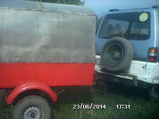

ahmedich Опубликовано 18 декабря, 2014 Жалоба Опубликовано 18 декабря, 2014 А я вот такой сделал из легкового прицепа,полностью переварил само корыто из 2-ки,цыганскую кибитку сверху,пружины от форда,ось из толстостенной трубы,поднял его выше,т.к.свой кирпич лифтанул,и в стоке прицеп стоял на взлёт,цеплял кормой за землю.Вот только родные колеса на 13 смотрятся как на КАМАЗЕ окушные.Надо тоже под деликовские ступицы переделовать.Снимал с телефона,качество желает... Цитата

михалыч алт Опубликовано 18 декабря, 2014 Жалоба Опубликовано 18 декабря, 2014 А я вот такой сделал из легкового прицепа,полностью переварил само корыто из 2-ки,цыганскую кибитку сверху,пружины от форда,ось из толстостенной трубы,поднял его выше,т.к.свой кирпич лифтанул,и в стоке прицеп стоял на взлёт,цеплял кормой за землю.Вот только родные колеса на 13 смотрятся как на КАМАЗЕ окушные.Надо тоже под деликовские ступицы переделовать.Снимал с телефона,качество желает... Я когда варил свой прицеп, то сразу ставил его на рессоры. И когда мост ( толстостенная труба) стояла над рессорами, то прицеп тоже стоял, как на взлет. Потом мост поставил снизу рессор. И все стало нормально. Сейчас стоит ровно, хоть и высоко. Цитата
