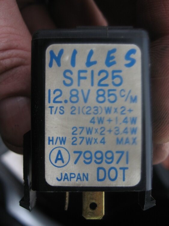

Комрады! Накрылось реле поворота на Спейс Гир леворучка 97г. 4wd..Звонил в экзист .цена брр! 900 р. кусачая...мож посоветуете более бюджетное или аналогичное .........очень хочется катаца)))))))))
Подходит от портера один в один. Зафотай своё реле.
Вот она

Ваша фотография очень помогла найти реле поворотов Вскрытие показало сгоревшую обмотку катушки у отечественных контакты + и -
расположены на оборот кому понадобится нарисую I _ I У нас при таком расположении контактов на реле с лева -, а с права +, разъём такова
плана подходит от лампы фары H-4 (ближний дальний свет) на всякий случай для тех у кого нет выбора )))) всем удачи
