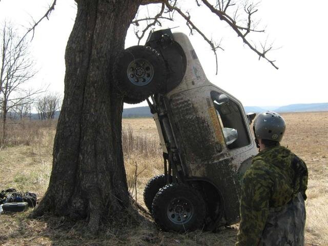

D-mitriy Опубликовано 22 марта, 2012 Жалоба Опубликовано 22 марта, 2012 (изменено) как бэ джечиться вообще не кайф, для самоизвлечения лебедка - наше ВСЁ. хотя и джек - неплохой помощник, ток в данном случае буратино нужно неслабого или рейку максимальную. ну тогда и про траки не забыть Зы1: так то клюв то недлинный, можно и привет в бочину схлопотать... Зы2: фото старших товарищей ( позаимствовано с другого ресурса) Изменено 22 марта, 2012 пользователем D-mitriy Цитата
