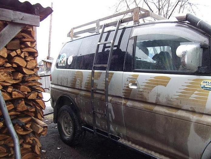

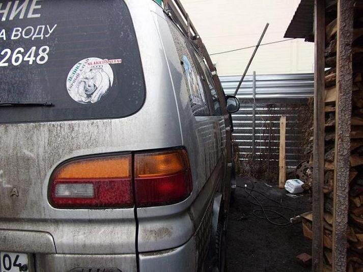

slake@altai Опубликовано 23 марта, 2013 Жалоба Опубликовано 23 марта, 2013 (изменено) Продолжение колхоз-тюнинга с порогами - Бурю скважины под воду, для перевозки труб- 133-я по 3м. это всё и колхозил, а то поднадоели в салоне Изменено 23 марта, 2013 пользователем slake@altai Цитата
Юджин Опубликовано 23 марта, 2013 Жалоба Опубликовано 23 марта, 2013 За лестницу с боку могут гаишники взгреть... Цитата
slake@altai Опубликовано 23 марта, 2013 Жалоба Опубликовано 23 марта, 2013 @Юджин, А так же за кенгурятники, силовые бампера, лебёдки, фаркопы, шноркели и.т.д. :27: Она крепится на 4-х болтах, открутить и кинуть на багажник - минута Цитата
