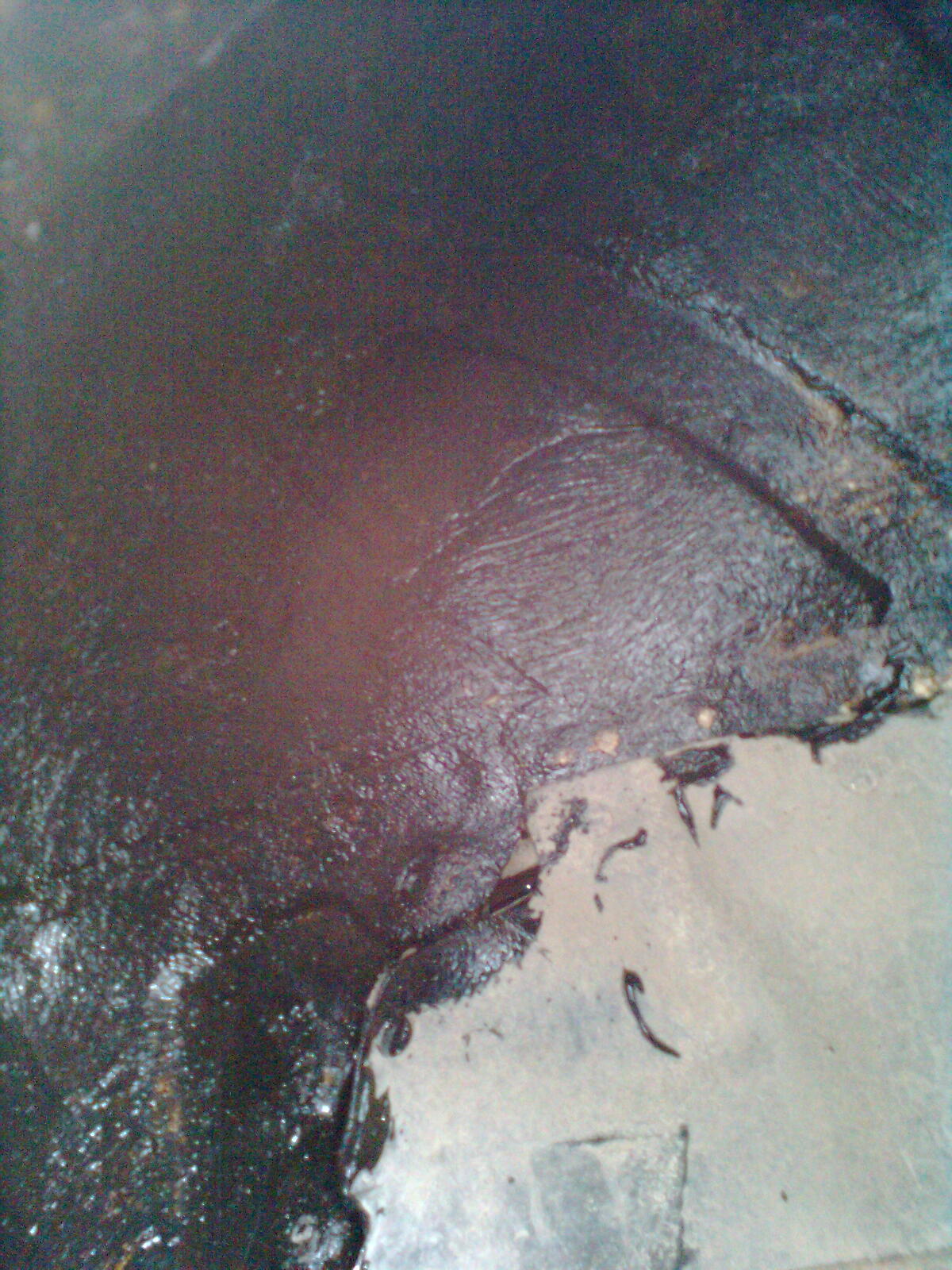

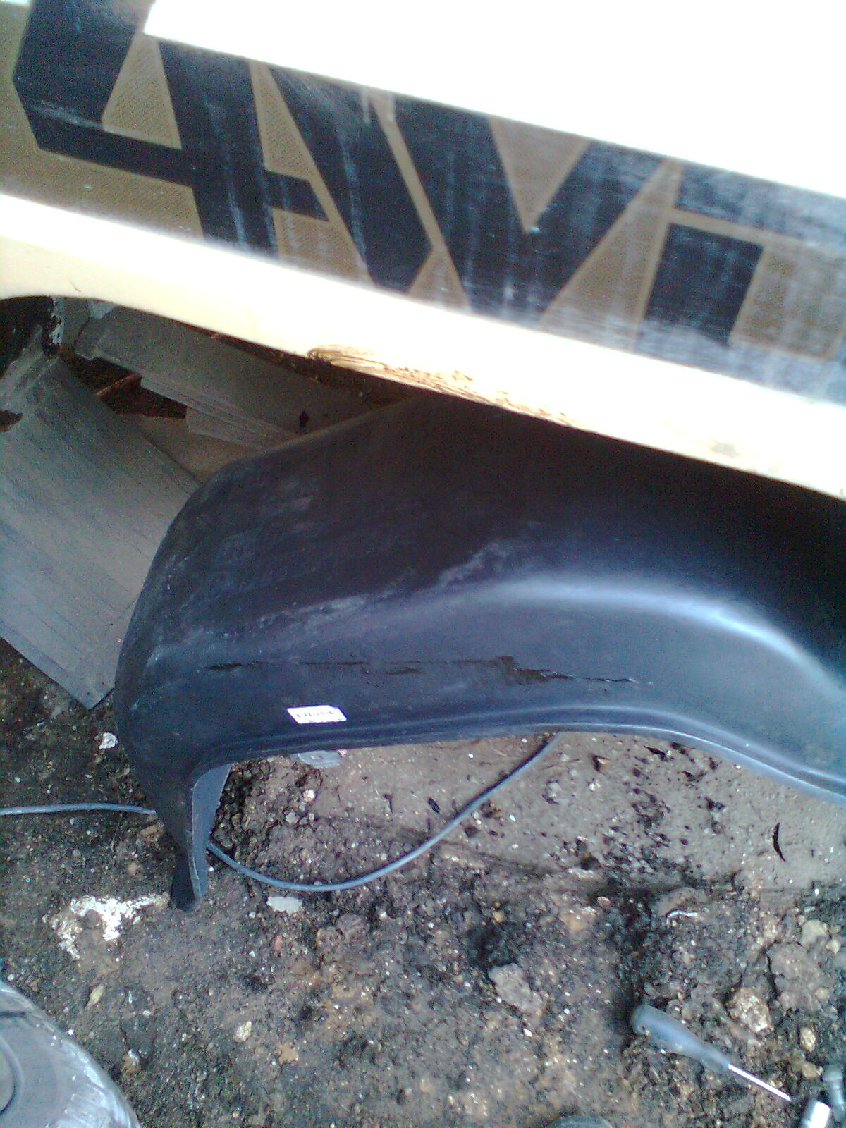

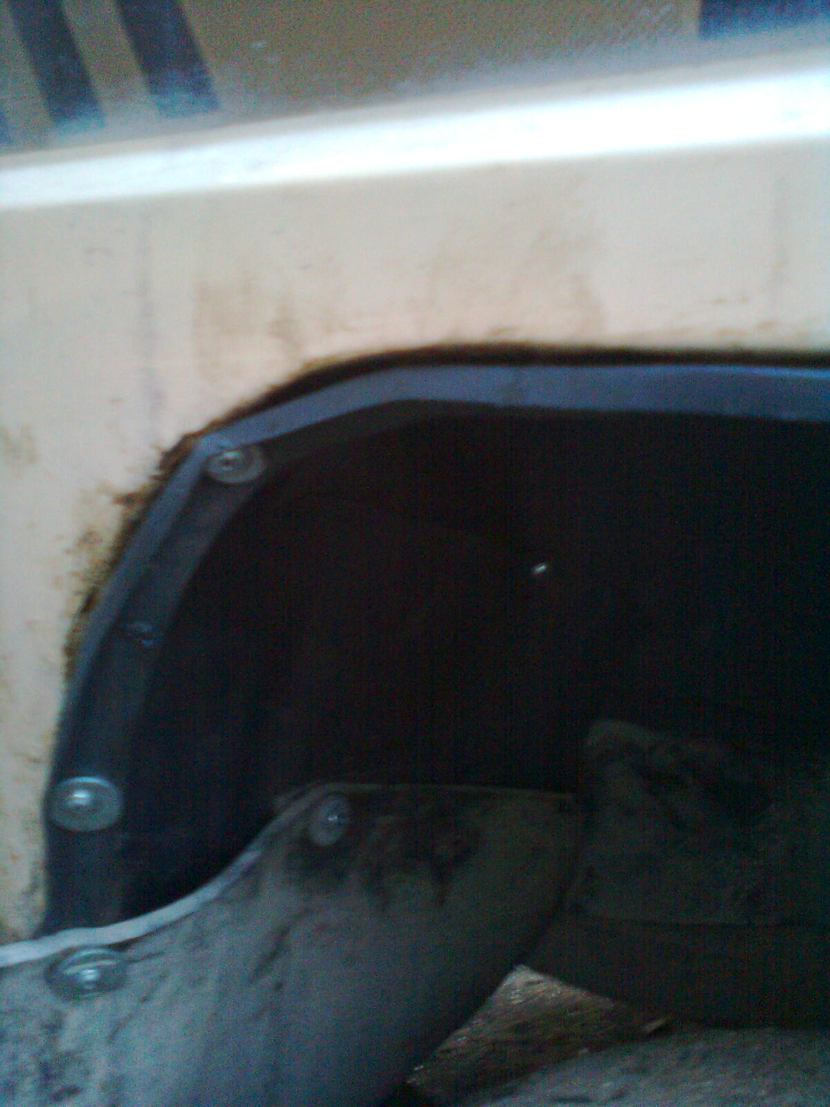

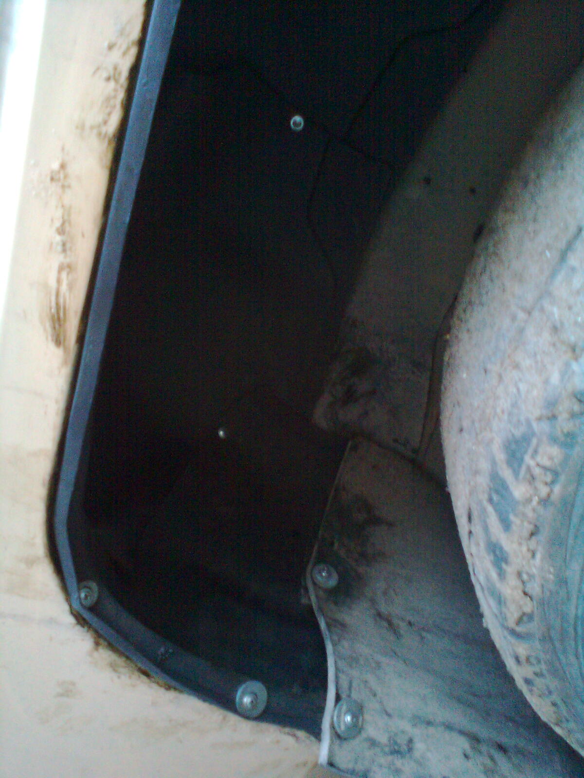

hobbot Опубликовано 11 сентября, 2012 Жалоба Поделиться Опубликовано 11 сентября, 2012 думаю здесь надо писать.внедрение подкрылков от хантер все промазал много погрел феном и они стоят пока правда задние скоро будет процесс внедрения передних еще и пришлось подрезать их не много в общем очень даже ничего Цитата Ссылка на комментарий Поделиться на другие сайты Поделиться

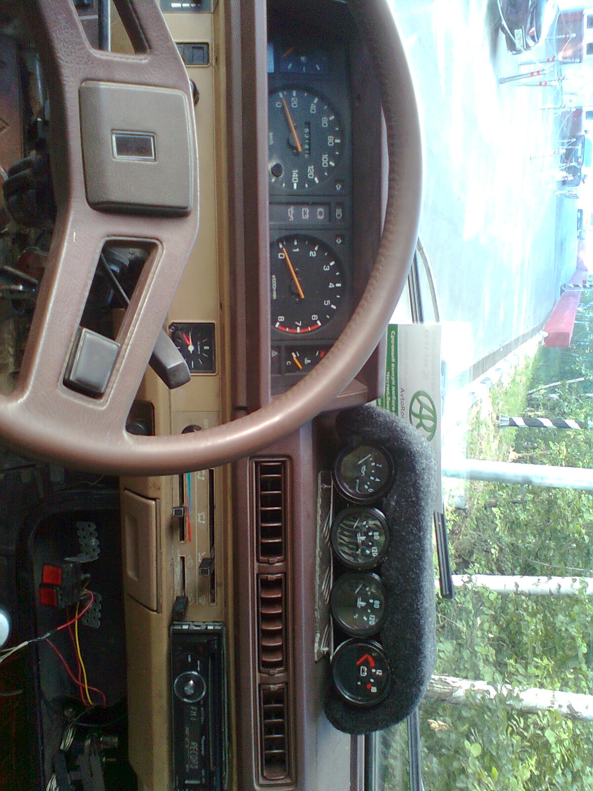

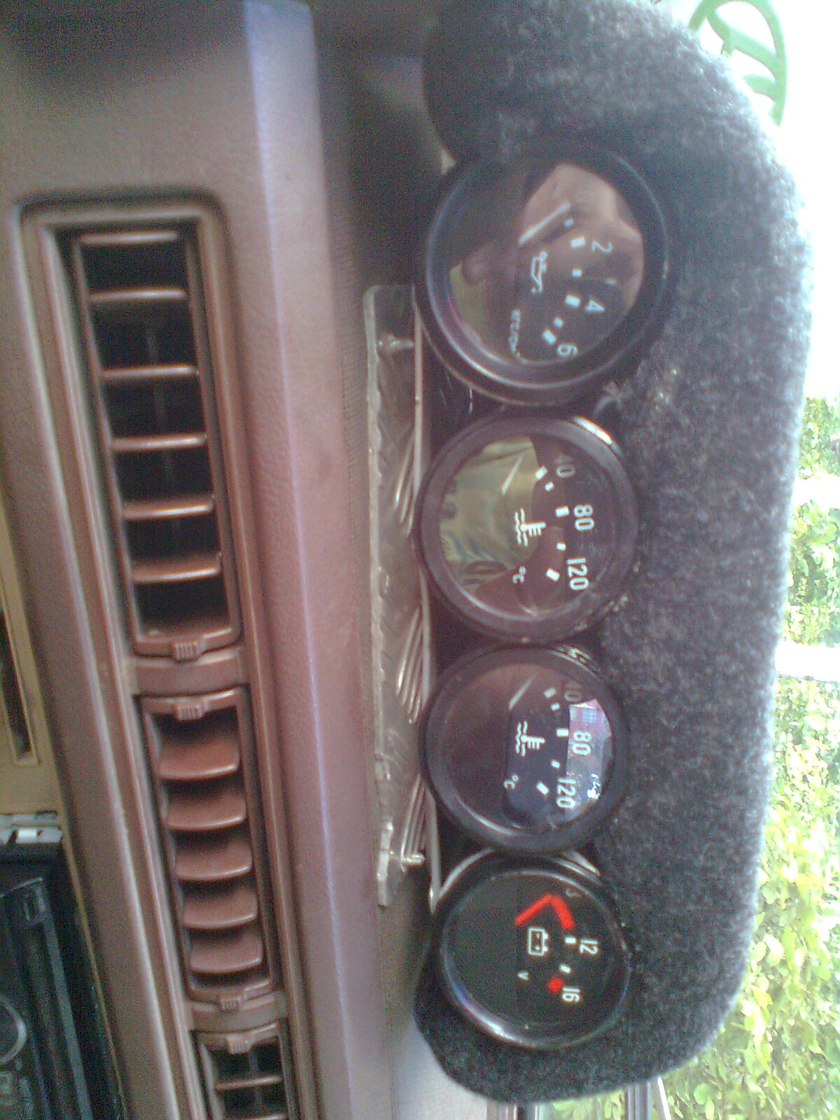

hobbot Опубликовано 11 сентября, 2012 Жалоба Поделиться Опубликовано 11 сентября, 2012 а еще себе поставил доп приборы подсветка красные светодиодные полоски внутри каждого показометра Цитата Ссылка на комментарий Поделиться на другие сайты Поделиться

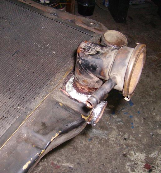

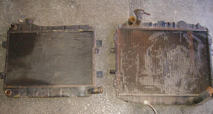

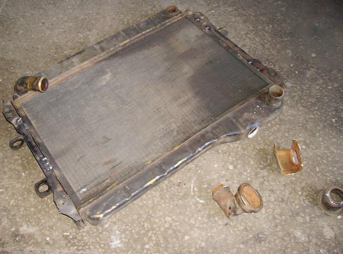

LeshaF Опубликовано 29 октября, 2012 Жалоба Поделиться Опубликовано 29 октября, 2012 (изменено) Радиатор на механику. С неграндиозными переделками был взят от 2107. Фото процесса переделки я попросил выложить Олега, а то у меня с интернетом пока туго. Комментарии я напишу. По теплоотводности, имеется ввиду с электровентелятором, думаю за глаза хватит. Такой же радиатор я ставил на Форд Гранаду, с двигателем 2.8. Даже по нашей южной жаре, этот радиатор прекрасно справлялся со своей функцией. Изменено 30 октября, 2012 пользователем LeshaF Цитата Ссылка на комментарий Поделиться на другие сайты Поделиться
Festool in action! Опубликовано 29 октября, 2012 Жалоба Поделиться Опубликовано 29 октября, 2012 Добавляю картинки 1 Цитата Ссылка на комментарий Поделиться на другие сайты Поделиться
LeshaF Опубликовано 30 октября, 2012 Жалоба Поделиться Опубликовано 30 октября, 2012 (изменено) Спасибо, Олег. От родного радиатора отрезаны крепления, выпаяна заливная горловина. От семерошного также отрезаны боковые крепления, выпаяна горловина. Перед орезанием креплений от штатного, прямо на полу бокса, мелом сделана размека отверстий крепления и геометрические размеры радиатора. Потом накладываем семерошный на разметку, прикладываем отрезанные крепления по размеке и точечно привариваем полуавтоматом. Пайка. Можно пользоватся промышленным феном и большим паяльником, можно небольшой газовой горелкой. Я работал и тем и тем способом. Нагреваеся нижний патрубок семерошного радиатора и разворачивается также, как и на штатном. Из обрезков верхней части штатного сделана заглушка вместо отпаянной в верхней части горловины на семерочном. И в завершении, в проделанное отверстие впаивается заливная горловина от штатного. Желательно по окончании работ проверить радиатор на герметичность воздухом или давлением водопровода. Останется почистить места сварки и пайки, покрасить эти места. Изменено 30 октября, 2012 пользователем LeshaF Цитата Ссылка на комментарий Поделиться на другие сайты Поделиться
