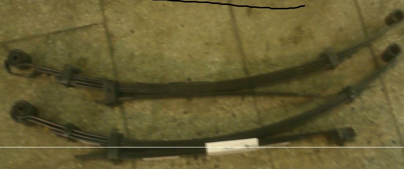

aleks71 Опубликовано 29 сентября, 2013 Жалоба Опубликовано 29 сентября, 2013 (изменено) на кирпиче сайлент овальный а на эльках круглый и разница между старой и новой в изгибе листов и центр болт на новых стоит наоборот тк крепление рессоры над мостом, подкоренной другой-на фото с новой эль 200-сверху Изменено 29 сентября, 2013 пользователем aleks71 Цитата
