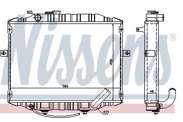

LeshaF Опубликовано 21 марта, 2012 Автор Жалоба Поделиться Опубликовано 21 марта, 2012 Радиатор, от Портера. Геомерические размеры и номер. HNPOR97-910 Цитата Ссылка на комментарий Поделиться на другие сайты Поделиться
vol Опубликовано 21 марта, 2012 Жалоба Поделиться Опубликовано 21 марта, 2012 @LeshaF, это рычаг маятниковый в сборе, причем от Pajero I (L04_G, L14_G) ! У сошек другие номера. Правый/левый руль без разницы- деталь одинаковая. Ладно, бог с ней с сошкой. Может у кого-нибудь будет ВИН, который можно пробить, тогда и найдем номер. Цитата Ссылка на комментарий Поделиться на другие сайты Поделиться
