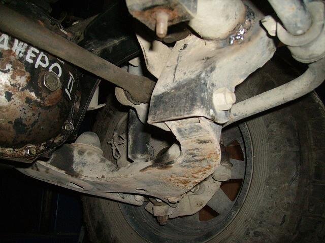

LeshaF Опубликовано 21 июня, 2012 Автор Жалоба Опубликовано 21 июня, 2012 Мерял? Или на глаз наливаешь? Про торсионы. Поскольку сейчас в работе и подготовке к внедорожью присутствует Паджеро 1, просто сама прелесть сравнивать пересекающиеся запчасти. Так вот, на куб подходят "слабые" родные торсионы 25 мм от Паджеро 1 (коротыш) и "сильные" 28 мм от Паджеро 2 длиннобазка. (Их и ставим на пыж-1). Без всяких перделок. Что пруты, что всборе. Передний мост. От первого коротыша - один в один. От второго Паджеры, с вакуумным включением - с перекручиванием боковых креплений и небольшой переваркой-смещением центральной (задней) подушки. Точнее ее крепления к поперечине рамы. Мост - 5,31 Цитата

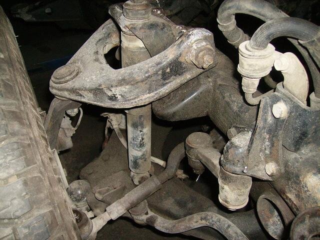

LeshaF Опубликовано 23 июня, 2012 Автор Жалоба Опубликовано 23 июня, 2012 (изменено) Рычаги Паджеро. Верхний - с кубом идентичен. Меряно. Нижний рычаг Паджеро1. Короткая база. Идентичен рычагу Паджеро 2 (длинная база). Изменено 23 июня, 2012 пользователем LeshaF Цитата
LeshaF Опубликовано 23 июня, 2012 Автор Жалоба Опубликовано 23 июня, 2012 Нижний рычаг куба. Идентичен рычагам Паджеров. Меряно. Номер может не совпадать из-за приятного кубовского дополнения. На рычаге присутствует угловая железячка - защита пыльника внешнего шруса. Цитата
kedr Опубликовано 23 июня, 2012 Жалоба Опубликовано 23 июня, 2012 Если верхние и нижние рычаги Куба идентичны Пыжевским, то и аморты должны быть один в один ? Цитата
LeshaF Опубликовано 23 июня, 2012 Автор Жалоба Опубликовано 23 июня, 2012 Апппсолютно! Заказал у Vol, по цене 1750 за штуку. А еще спокойно становятся кирпичевские. Только они короче на один см. Это мне Vol подачу скинул, я померял - истинная правда! Цитата
