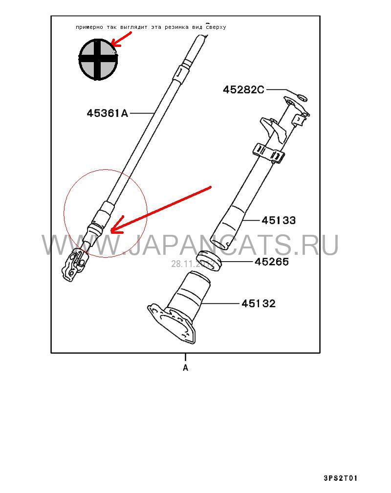

ARMYMEN Опубликовано 28 ноября, 2012 Жалоба Опубликовано 28 ноября, 2012 немогу найти резинку, подскажите код пожалуста. после разборки рулевки для удлиннения вала, резинка порвалась и появился неприятный люфт. Цитата
LeshaF Опубликовано 28 ноября, 2012 Автор Жалоба Опубликовано 28 ноября, 2012 Резинка это просто пыльник. А люфт в нижней части вала у тебя появился скорее всего из-за выпавшей пластиковой нижней втулки вала. Посмотри, она в этом случае болтаеся на валу в районе крестовины. Вверху на валу подшипник, а внизу, между трубой и валом - эта самая втулка скольжения. На всех трех рулевых колонках, которые мне довелось разобрать, эти втулки выскочили из посадки в трубе, валы болтались. Цитата
