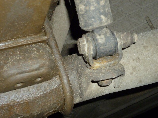

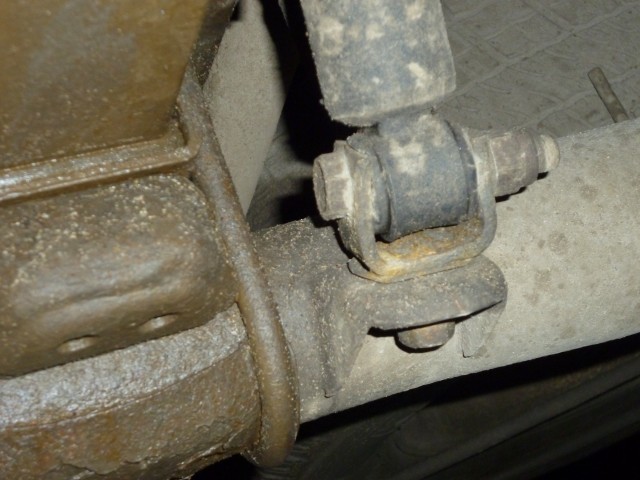

Я себе поставил от классики задние (газ-масло)
Верхнее крепление подошло.
Снизу загнул пластину буквой "П" с каждой стороны по дырке.
Данный девайс прикрутил к стандартному уху на мосту и потом аммор.
Вывес колеса стал длиннее на 5см
Заеду на эстакаду сфоркаю.

ну вот как то так

Поставил волговские площадки рессор со штоками аморов, по моему две левые, ставил под рессоры. Только отверстия рассверлил чуть отверстия под стремянки, а то отверстия на волге квадратом, а у нас прямоугольником, и чуть подрезал бортик, чтоб в чулок не упиралась. Фоты позже выложу. Встают нивские аморты.
