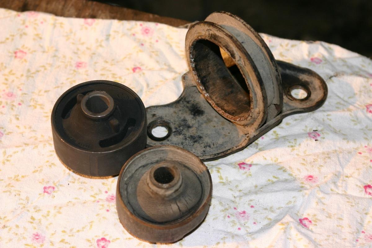

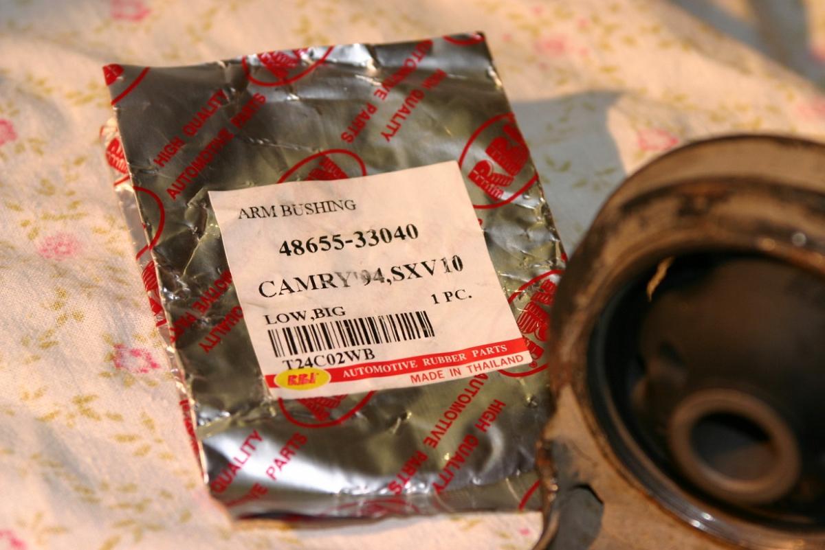

boroda-medved Опубликовано 22 марта, 2012 Жалоба Поделиться Опубликовано 22 марта, 2012 Добрый день , скажите пожалуйста кто нибудь заморачивался с подбором сайлентов опор раздатки на кирпич от других машин, так как от Нивы не подходят по размеру а от Hiace (крепежные отверстия смещены) Цитата Ссылка на комментарий Поделиться на другие сайты Поделиться
skorpion Опубликовано 22 марта, 2012 Жалоба Поделиться Опубликовано 22 марта, 2012 подбирал с доработкой растачивал внутренний диаметр на 2 мм Да и ещё внутренний болт большего диаметра надо поставить. Цитата Ссылка на комментарий Поделиться на другие сайты Поделиться

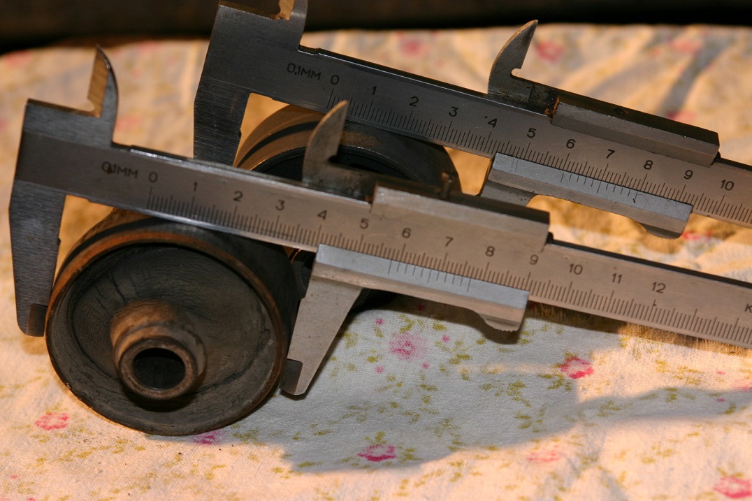

ALEXSEY Опубликовано 24 марта, 2012 Жалоба Поделиться Опубликовано 24 марта, 2012 @boroda-medved, вот Цитата Ссылка на комментарий Поделиться на другие сайты Поделиться
skorpion Опубликовано 25 марта, 2012 Жалоба Поделиться Опубликовано 25 марта, 2012 После замены отъездил год.Вибрации не замечаю. фото Вот размеры Цитата Ссылка на комментарий Поделиться на другие сайты Поделиться
boroda-medved Опубликовано 25 марта, 2012 Автор Жалоба Поделиться Опубликовано 25 марта, 2012 (изменено) ALEXSEY СПС за размеры, я тоже их снял получилось то же самое))), но предлагаю разделить темы про подушки двигателя и опоры раздатки так как на форуме сложно найти инфу про опоры раздатки на кирпич. skorpion СПС, за нформацию, но у меня к сожалению порвались нижние подушки (от раздатки к балке )в данное время заказал подушки от toyota duna они с отверстием по центру ( кстати кто нибудь может подсказать (так как подушки разбились в хлам) у нас отверстие по центру или смещено на 5мм как у toyota HIACE) как инсталирую так обязательно отпишусь Изменено 25 марта, 2012 пользователем boroda-medved Цитата Ссылка на комментарий Поделиться на другие сайты Поделиться

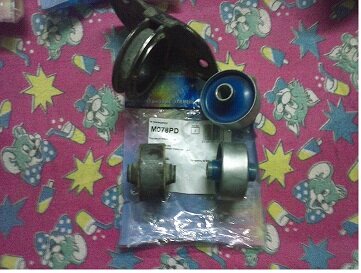

Васёк Опубликовано 9 октября, 2012 Жалоба Поделиться Опубликовано 9 октября, 2012 Всем привет!ставлю себе полностью полиуритан на машину.Заказал в Приморье полный комплект на P35W -кирпич ,и в место подушек на раздатку как у них по каталогу, пришли на балку раздатки которые крепятся к кузову!я конечно первый раз был доволен таким расхождениям,так как мои подушки на раздатке пока хорошие, а вот на балке развалились в хлам!правда цена их не маленькая почти 900р-1шт! но я доволен!Эксплуатация на севере всё покажет. 1 Цитата Ссылка на комментарий Поделиться на другие сайты Поделиться
Олег Пермь Опубликовано 10 октября, 2012 Жалоба Поделиться Опубликовано 10 октября, 2012 @Васёк,привет! Сфоткай номера поближе, а то не видно - многим будет интересно, т.к. до этого все только колхозили сайленты от других авто. Если на саму раздатку (нижние сайленты) будешь заказывать, то же сфоткай пожалуйста. Напиши где заказывал. Я вот себе накупил, чтоб колхозить, но пока не поставил. Лучше родные закажу и денег потеряю немного, чем огород городить. Цитата Ссылка на комментарий Поделиться на другие сайты Поделиться
Васёк Опубликовано 10 октября, 2012 Жалоба Поделиться Опубликовано 10 октября, 2012 Всем привет!Заказывал я в Находке а посылку отправляли с Большого Камня!Номер сайлента- M078PD !но на каталоге они высвечиваются как на раздатку!Фирма- poliuretan-fortuna.ru 2 Цитата Ссылка на комментарий Поделиться на другие сайты Поделиться
