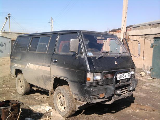

ARMYMEN Опубликовано 26 марта, 2012 Жалоба Поделиться Опубликовано 26 марта, 2012 Всем привет, вот и я стал счастливым обладателем маленького кубоходика, которого ждет грязь по низовья и песок наших необъятных астраханских пустынь.Машинка конечно в ушатанном состоянии досталась - потому что на ней просто ездили, вообще конечно сначала меня преследовало чувство что меня на"""бали альбатросы щас смерился. и так что предстоит ремонтировать -раздатка -дрыгатель(непонятно вроде 55 на блоке хозяин говорит мол башка от 56)надо будет разобраться. -турбина еле крутится -заднюю дверь выкидывать(ну можно еще потанцевать на ней)сгниланах -поороги переваривать -арки расширять -бодик?(вполне возможно,проставки почти готовы) бодик типа зло????хммм ну ну скажу так каждый дроч""" как он хочет, у каждого свое мнение, имею опыт установки на OPEL FRONTERA свой бывший, ездил долго и счасливо, да центр тяжести чуть подымится, но господа лапти то 12.5 база широка становится плюс диски с выносом(прощайте подшипнки) поживем увидим. -экспидиционнник -силовой обвес причем с зади калитку делать буду чегойто неклематит на крышу за запаской лазить)))) -защиту вниз(думаю от паджеро поискать)вкрай самосвар))) и еще много всего и конечно не сразу)))))ГОСПОДА ПОРОШУ СИЛЬНО НЕ ПЛЕВАТЬСЯ ЭТО МОЯ ПЕРВАЯ ДИЗЕЛЬНАЯ МАШИНА, спасибо за понимание)))))дт пока для меня космические технологии которые надо осваивать))) Цитата Ссылка на комментарий Поделиться на другие сайты Поделиться
Festool in action! Опубликовано 26 марта, 2012 Жалоба Поделиться Опубликовано 26 марта, 2012 Выложи фотографии нынешнего состояния, интересно последить за эволюцией Цитата Ссылка на комментарий Поделиться на другие сайты Поделиться
ARMYMEN Опубликовано 26 марта, 2012 Автор Жалоба Поделиться Опубликовано 26 марта, 2012 да да конечно, вот только победю свой комп))))) Цитата Ссылка на комментарий Поделиться на другие сайты Поделиться

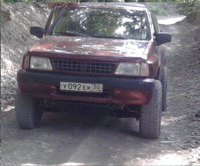

Festool in action! Опубликовано 26 марта, 2012 Жалоба Поделиться Опубликовано 26 марта, 2012 (изменено) бодик типа зло???... имею опыт установки на OPEL FRONTERA свой бывший, ездил долго и счасливо, да центр тяжести чуть подымится, но господа лапти то 12.5 база широка становится плюс диски с выносом(прощайте подшипнки) Фронтера пониже и поменьше "настоящих мостовых" выглядит, понятно стремление к росту. А на кубике сейчас тоже "низковато" сидеть? Имею ввиду психологически. На дисках с выносом при эксплуатации "прощай подшипники", как на дальняк без эвакуатора? есть решение? Приятель мой участвует на ниве в соревнованиях, подготавливая машину методом проб и ошибок: выкатываясь с очередного препятствия, переднее 29е с выносом 40, колесо укатилось в сторонку. Сейчас конусные ступитчатые заменил 2х рядными роликовыми с бмв и все в порядке. Изменено 26 марта, 2012 пользователем Festool in action! Цитата Ссылка на комментарий Поделиться на другие сайты Поделиться
Demiurge Опубликовано 26 марта, 2012 Жалоба Поделиться Опубликовано 26 марта, 2012 ого, черный! очень красивый аппарат Цитата Ссылка на комментарий Поделиться на другие сайты Поделиться
ARMYMEN Опубликовано 26 марта, 2012 Автор Жалоба Поделиться Опубликовано 26 марта, 2012 (изменено) Фронтера пониже и поменьше "настоящих мостовых" выглядит, понятно стремление к росту. А на кубике сейчас тоже "низковато" сидеть? Имею ввиду психологически. На дисках с выносом при эксплуатации "прощай подшипники", как на дальняк без эвакуатора? есть решение? Приятель мой участвует на ниве в соревнованиях, подготавливая машину методом проб и ошибок: выкатываясь с очередного препятствия, переднее 29е с выносом 40, колесо укатилось в сторонку. Сейчас конусные ступитчатые заменил 2х рядными роликовыми с бмв и все в порядке. на протяжении всего пути хоть юы что, астрахань-анапа-астрахань резина медведь 31й и хоть бы что за эвакуатором не пришлось бежать)))до выноса и дисков как до китая, хотя решение очень хорошее наверняка что то и на кубики пойдет, Изменено 26 марта, 2012 пользователем ARMYMEN Цитата Ссылка на комментарий Поделиться на другие сайты Поделиться

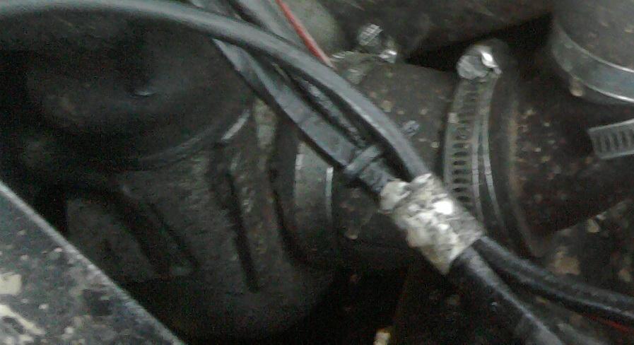

LeshaF Опубликовано 26 марта, 2012 Жалоба Поделиться Опубликовано 26 марта, 2012 ARMYMEN, сделай фото турбины, будем подбирать. Есть с Паджеро, 55-й двигатель, но номер не как у тебя. Да и еще есть разные. Цитата Ссылка на комментарий Поделиться на другие сайты Поделиться

ARMYMEN Опубликовано 26 марта, 2012 Автор Жалоба Поделиться Опубликовано 26 марта, 2012 постараюсь снять получше пока тока так ого, черный! очень красивый аппарат спасибо, и оч греется хооршо на нашей 58 градусной жаре Цитата Ссылка на комментарий Поделиться на другие сайты Поделиться
LeshaF Опубликовано 26 марта, 2012 Жалоба Поделиться Опубликовано 26 марта, 2012 (изменено) Леша, по этому фото, невозможно определить. Будет возможность - сними и промерь. Выложи фото с размерами, в частности - диаметер и глубину посадки в улитку выпускного коллекора. ПыСы. А у тебя что, кондиционера нету? Изменено 26 марта, 2012 пользователем LeshaF Цитата Ссылка на комментарий Поделиться на другие сайты Поделиться

ARMYMEN Опубликовано 27 марта, 2012 Автор Жалоба Поделиться Опубликовано 27 марта, 2012 Леша, по этому фото, невозможно определить. Будет возможность - сними и промерь. Выложи фото с размерами, в частности - диаметер и глубину посадки в улитку выпускного коллекора. ПыСы. А у тебя что, кондиционера нету? сделаю, эти нехорошие очень мягко говоря люди наврали что кондер стоит и еще куча чего припи**дели, вобщем комрессор нада будет ставить, и заправлять. Цитата Ссылка на комментарий Поделиться на другие сайты Поделиться
LeshaF Опубликовано 27 марта, 2012 Жалоба Поделиться Опубликовано 27 марта, 2012 По вину и фрэйму у тебя должен быть двойной кондиционер - с передним и задним испарителями. Турбину ты что, сам раенимировать собрался? Цитата Ссылка на комментарий Поделиться на другие сайты Поделиться
ARMYMEN Опубликовано 28 марта, 2012 Автор Жалоба Поделиться Опубликовано 28 марта, 2012 если чесно тезка, хочется ударить сильно сильно по турбине и тнвд и аеще больше по старому хозяину, турбина допустим д55 башка от д56 тнвд вообще пока неясно от чего, Руслан говорит что турбина вращается туго и не дует, в таком случае должна копыть вроде как идти а она не идет, есть подозрения что тнвд от нетурбового потому как там нет такой приблуды которая тнвд и турбину так сказать соединяет, вобщем если выясню что за тнвд если от нетурбового то выкину нах турбину напрямую выхлоп напрямую воздух, и все это до лучших фиг знает каких времен, например до покупки контрактного 4д56 или перекинуть с 4д56 турбину с тнвд. Цитата Ссылка на комментарий Поделиться на другие сайты Поделиться

LeshaF Опубликовано 28 марта, 2012 Жалоба Поделиться Опубликовано 28 марта, 2012 (изменено) Померь компрессию, померь расход картерных газов, или оцени визуально (дизелист в помощь). Если общее состояние двигателя нормальное - поставь коллектор, турбину и ТНВД от 56-го мотора. У Badneko все это есть, думаю отдаст по разумной цене. (вообще у него весь обвес с 56-го остался). Чего не найдешь - есть у меня. Контрактник 56-й, в разумитетельном состоянии около 50.000 Изменено 28 марта, 2012 пользователем LeshaF Цитата Ссылка на комментарий Поделиться на другие сайты Поделиться
