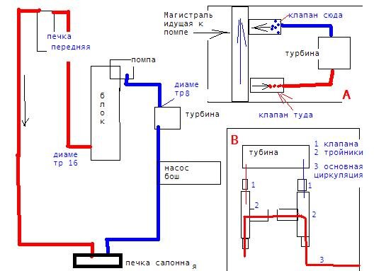

ARMYMEN Опубликовано 27 декабря, 2012 Автор Жалоба Поделиться Опубликовано 27 декабря, 2012 (изменено) всем доброго времени суток и с наступающими праздниками. в общем дело такое, зима как обычно наступила незаметно появились некоторые проблемы с обогревом салона. грешу я на плохую пропускную способность ож турбины(с водяным охлаждением) так как на входе и выходе у нее диаметр примерно 8 а то и 6 мм, а у блока выходная трубка трубка на 16 мм тем самым объясняется плохая циркуляция ну +забитые печки.(которые будут почищены) решил пойти следующим образом , установить принудительный насос ож фирмы бош (0392020034) и установить ситему так сказать сантехники для обхода турбины но ее подпиткой с помощью клапанов вобщем все как на с хеме. но есть сомнения будут ли клапана работать и какой вариант А или В лучше использовать или вобще посоветуйте что нибудь другое Изменено 27 декабря, 2012 пользователем ARMYMEN Цитата Ссылка на комментарий Поделиться на другие сайты Поделиться
ARMYMEN Опубликовано 27 декабря, 2012 Автор Жалоба Поделиться Опубликовано 27 декабря, 2012 вот схема Цитата Ссылка на комментарий Поделиться на другие сайты Поделиться
