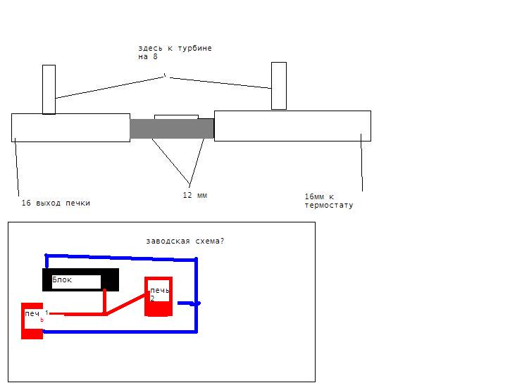

Помпа это хорошо, стоит у меня на задней (правда юзаю в говнах)....
Вот только печки у нас точно последовательно включены?
По поводу клапанов ты чет намудрил по моему, сделай банальный байпасс и все...
Поясню примерно (работает на разнице гидросопротивления):
вход( шланг 16) --- < тройник > -- прямая 12й шланг ----- <тройник> --- выход 16.
--------- 8-ка на турбину -----------
Но для начала еще раз проверь схему разводки ОЖ...
Насчет кольцевой схемы то она стоит с самого начала, да и товарищ на паджере себе тож закольцевал говорит на газели тоже так делал мол эффекту больше (маршрутка у него своя) а по поводу того что ты сказал я тут схему набросал как я тебя понял.
Байпас - о другому звучит как "заужение", так что все верно.
Но я б на твоем месте боялся перегреть турбину, думай возможно ли такое... Вопросом, правда, я не владею, по турбинам и их охлаждению.
ЗЫ поставив трубки 10+10 поток перераспределишь, копай дальше в том же духе)
ЗЗЫ а есть еще байпасы с другим расположением подачи в прямую ветвь и на потребителей, тоже вариант. Кури инет.
Изменено пользователем Ktylhy
