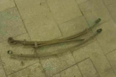

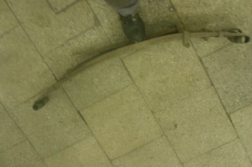

aleks71 Опубликовано 10 октября, 2013 Жалоба Опубликовано 10 октября, 2013 (изменено) по поводу рессор-я собираюсь ставить от новой л-200 изгиб и длинна листа одинаковые только у эльки салентблок по внутренней втулке меньше чем у нас и центральный болт надо наоборот переставлять(крепление у нас под мостом а у эльки над)-листов также 5--- кстати у старой эль200 изгиб больше а крепление как у нас--и на эти машины есть тюнинг комплекты!не поставил потому что жду передние болты на фото рессора кубика на рессоре л200 нового обр Изменено 10 октября, 2013 пользователем aleks71 Цитата

ARMYMEN Опубликовано 21 октября, 2013 Автор Жалоба Опубликовано 21 октября, 2013 (изменено) и так , продолжим))))) , купленные рессоры оказались чуть уже на 10мм, но это меня нисколько не расстроило)))))самое главное что подошла длинна и то что это оригинальные з/ч, и отличие есть еще в рессорных втулках мои старые втулки были чуть больше, зато рамные проушины точно такого же размера, вообще я сомневаюсь что это родные рессоры. и так с худобой рессоры решено бороться проставками или большими шайбами толщиной 5мм, вообще конечно похорошему померить серьги портера возможно изгиб у них будет больше чем у наших.все втулки в т.ч и аммортизаторные из полиуретана встали как родные без проблем, отбойник рессоры 100 проц наш, фильтр корейцев гораздо удобнееиз-за ручной завертяйки для сброса воздуха при прокачке, краник напрвлен к двигателю а не как у нас болт даеще и к кузову.отбойник рычага еще неставил.ссори за фото некогда было марафет наводить))))) Изменено 21 октября, 2013 пользователем ARMYMEN Цитата
