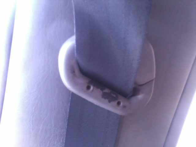

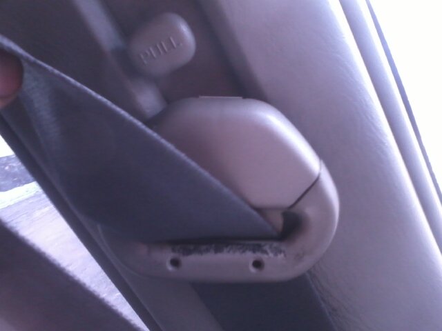

paul-irkut Опубликовано 29 марта, 2012 Жалоба Опубликовано 29 марта, 2012 Часто на многих авто ( у меня, например, на ТАуне, не на Делике) стоит почистить грязь на на верхнем держателе, и все пройдет))) там много ее бывает... проверьте. С уважением, Павел. Цитата
serjik008 Опубликовано 29 марта, 2012 Автор Жалоба Опубликовано 29 марта, 2012 хм... что есть "верхний держатель" ? Цитата

paul-irkut Опубликовано 3 апреля, 2012 Жалоба Опубликовано 3 апреля, 2012 (изменено) хм... что есть "верхний держатель" ? вот на тауне сфотал - одна сторона - вторая сторона. Я не утверждаю, что поможет, а просто говорю, что такое имеет место быть)))) С уважением, Павел Изменено 3 апреля, 2012 пользователем paul-irkut Цитата
serjik008 Опубликовано 3 апреля, 2012 Автор Жалоба Опубликовано 3 апреля, 2012 посмотрю конечно, но, думаю, врядли это может являться причиной... Цитата
