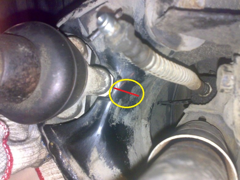

katorga Опубликовано 22 июля, 2013 Жалоба Опубликовано 22 июля, 2013 Я проехал где-то 1000 км. У меня эти новые рычаги уже лопнули оба в тех-же местах. Там, где выпилены под проставки над шаровыми. В общем если пилить, нужно сразу усиливать. А пилить надо. Цитата
Alex_DV Опубликовано 22 июля, 2013 Автор Жалоба Опубликовано 22 июля, 2013 Естественно! Это ведь не усиленные рычаги, а копия оригинала, причем достойная по качеству. А на монстроколесные в любом случае надо усиливать, хоть оригинальные, хоть лицензионные. Тем более, что ваши машинки в явно запредельных нагрузках эксплуатируются. Мы Багрову тоже усиливали наваркой дублировки когда родные рычаги лопнули. Года два носится - все пока хорошо. Хотя у Ивана (Delica rider) уже года три без дублировок все ок! Цитата

Alex_DV Опубликовано 22 июля, 2013 Автор Жалоба Опубликовано 22 июля, 2013 @Alex222, не переживай, рычаги КАЧЕСТВЕННЫЕ!!! Пощупаешь - поймешь. Сам без проблем юзаю уже года три, с проставками между шаровой и рычагом на 32 колесах. Офроудом не увлекаюсь, но по грунтовкам, многокилометровым строящимся участкам дорог Прим края летаю будь здоров. @katorga, Игорь, не пугай людей! Пиши конкретно что пилил, как пилил, зачем пилил... или фоты кидай своих издевательсв доработок над девайсом. Можно в сравнении с оригиналом. Цитата
katorga Опубликовано 23 июля, 2013 Жалоба Опубликовано 23 июля, 2013 @Alex_DV, не, я не пугаю. Рычаги хороши, просто при запиле под проставки теряется жескость. У меня оригиналы там-же лопнули после запила. Вот тема с картинками что пилил и почему. http://www.delicaclu...post__p__258943 А лопается на фото по направлению красной линии. Цитата

ruslan Опубликовано 29 июля, 2013 Жалоба Опубликовано 29 июля, 2013 katorga а что там сложного то было усилить это реально прослабленное место??? полоска и приварить, если нет полоски то хотяб проволку 6-10мм. или край арматуру... Цитата
