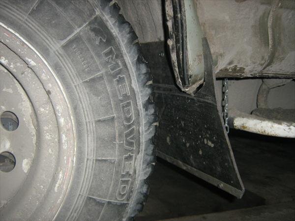

Svarog Опубликовано 19 марта, 2013 Жалоба Опубликовано 19 марта, 2013 Брызговики-фендера. http://my.mail.ru/?from=splash#photo=/mail/svarog7474/91/414 Цитата

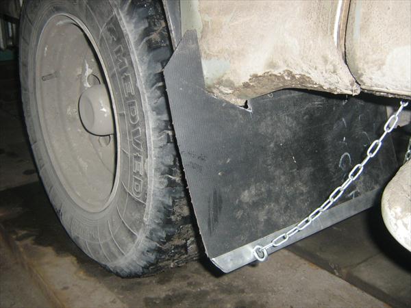

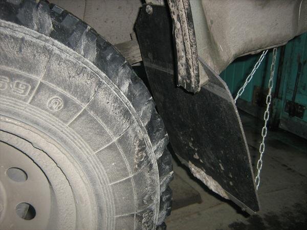

tema70rus Опубликовано 26 ноября, 2013 Жалоба Опубликовано 26 ноября, 2013 Решил апнуть темку, ну и похвастаться конечно. Наконец-то поставил самопальные брызговики , а то с расширителями родные брызговики совсем не смотрелись. Материал: какая-то хрень, называется "ремень трёхслойный", продается в магазине "Резинотехника" метражом, ширина рулона 40см. 350руб./метр. Не знаю на сколько практично будет в эксплуатации, но смотрится СЦУКО ПРИКОЛЬНО!!! Аж пищу....... Цитата
Demiurge Опубликовано 26 ноября, 2013 Жалоба Опубликовано 26 ноября, 2013 цепочки если не из нержавейки, то через год на них смотреть будет жалко (( Цитата
tema70rus Опубликовано 26 ноября, 2013 Жалоба Опубликовано 26 ноября, 2013 НЕт, не из нержавейки........ не порти мне эйфорию Цитата
CrusaDER Опубликовано 26 ноября, 2013 Жалоба Опубликовано 26 ноября, 2013 Цепочка сплав с блестящими покрытием, похожим на хромировку. Держится, к сожалению, недолго. Свои брызговики скоро доделаю, выложу на суд общественности Цитата

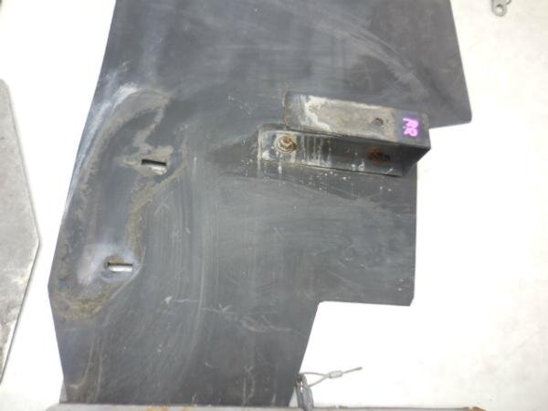

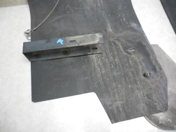

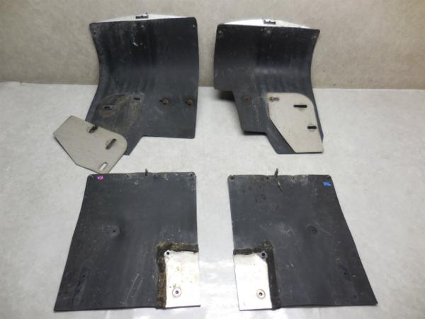

Navi Опубликовано 14 апреля, 2015 Жалоба Опубликовано 14 апреля, 2015 Кто знает, какова роль этих железок при установке брызговиков Jaos - https://injapan.ru/auction/e158783845.html Цитата
михалыч алт Опубликовано 14 апреля, 2015 Жалоба Опубликовано 14 апреля, 2015 И у меня так сделано. Два года нормально держатся. Цитата
KlimCD Опубликовано 15 апреля, 2015 Жалоба Опубликовано 15 апреля, 2015 Кто знает, какова роль этих железок Две недели назад доехали до меня широкие брызговики. Хоть и не JAOS, но пластинки тоже имеются в комплекте. Кстати, вот те чёрные скобы - разные (право/лево) и большие. Сами бызговики тяжёлые. На ощупь - резина с пластиком, но больше резина. С листовым полэтиленом из Ашана не сравнить Цитата
D-mitriy Опубликовано 15 апреля, 2015 Жалоба Опубликовано 15 апреля, 2015 (изменено) @Navi, "..... для JAOS брызговик в зависимости от модели автомобиля комплект для установки ......специальный установка bracket + модель бумага на одну машину ......... " Изменено 15 апреля, 2015 пользователем D-mitriy Цитата
VladimirI Опубликовано 15 апреля, 2015 Жалоба Опубликовано 15 апреля, 2015 Две недели назад доехали до меня широкие брызговики. Хоть и не JAOS, но пластинки тоже имеются в комплекте. У меня были точно такие (1 в 1), только красного цвета. Материал - все-таки не полиуретан, а какой-то резинопластик, дубеет на морозе. В итоге протерся/изорвался. В итоге рабочая чать брызговика была заменена на полиуретановую ленту 4мм : http://www.delicaclub.ru/forum/index.php?/topic/8858-%d0%b7%d0%b0%d0%b4%d0%bd%d0%b8%d0%b5-%d0%b1%d1%80%d1%8b%d0%b7%d0%b3%d0%be%d0%b2%d0%b8%d0%ba%d0%b8/page__view__findpost__p__566477 Еще я эти дополнительные монтажные "херушки" (ака скобы) выкинул и заставил материал брызговика повторить форму арки (полиуретан это позволяет). В результате увеличил свободное пространство в арках и избавился от "лишних" деталей Цитата
_Жека_ Опубликовано 15 апреля, 2015 Жалоба Опубликовано 15 апреля, 2015 (изменено) Ну наверно два-три миллиметра толщины пластины ,предварительно "заставив ее повторить форму арки" , не сильно украдут свободное пространство в арках. Имхо ,смысл покупки джаоса , если все эти прибамбасы выкинуть? Изменено 15 апреля, 2015 пользователем _Жека_ Цитата

Navi Опубликовано 15 апреля, 2015 Жалоба Опубликовано 15 апреля, 2015 @Navi, "..... для JAOS брызговик в зависимости от модели автомобиля комплект для установки ......специальный установка bracket + модель бумага на одну машину ......... " Если бы я не ставил на предыдущее авто брызговики наподобие Джаос без всяких дополнительных крепежных железяк, то наверное бы не интересовался их назначением в данном наборе Пысы.. Ты действительно думаешь, что я их крокозябры не прочитал? Цитата

D-mitriy Опубликовано 16 апреля, 2015 Жалоба Опубликовано 16 апреля, 2015 Если бы я не ставил на предыдущее авто брызговики наподобие Джаос без всяких дополнительных крепежных железяк, то наверное бы не интересовался их назначением в данном наборе Пысы.. Ты действительно думаешь, что я их крокозябры не прочитал? если бы ты ставил брызговики не """ наподобие Джаос без всяких дополнительных крепежных железяк """ , а именно оригинальные JAOS (кстати к ним и прилагается макет-шаблон расположения мет.пластин), то тебе было проще, и не было бы такого вопроса и такой проблемы.Зы1: JAOS - молодцы, весьма грамотно подошли к оснащению своих изделий, чтобы всё крепилось в штатные места. Зы2: кстати и фендера от этого бренда ставятся в штатные места креплений подкрылков. Цитата
D-mitriy Опубликовано 16 апреля, 2015 Жалоба Опубликовано 16 апреля, 2015 @VladimirI, @_Жека_, сдается мне парни, что вы говорите о разных вещах. Женя имеет ввиду контурные пластины которые "укрепляют" своим наличием и создают форму арки, параллельно являясь шайбами-накладками для материала брызговика. а Владимир имеет ввиду фигурные скобы для компенсации неровности внутренней полости арки, эдакие поперечные загибулины. Цитата
D-mitriy Опубликовано 16 апреля, 2015 Жалоба Опубликовано 16 апреля, 2015 @VladimirI, мне на оригиналах JAOS встречались эти выгибулины только на задних брызговиках (судя по фото и вырезке под глушак на одном из брызговиков, у Сергея на фото они тоже на задних), для компенсации разницы уровня внешней стороны арки и внутреннего - дальнего крепежного отверстия на подкрылке Цитата
