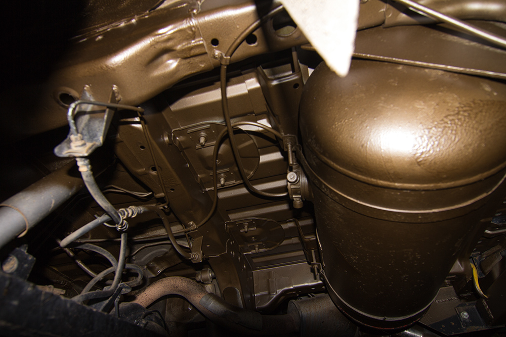

Юджин Опубликовано 23 ноября, 2012 Жалоба Опубликовано 23 ноября, 2012 Сделал антикор Noxudolом вот что вышло Цитата
Мясыч Опубликовано 23 ноября, 2012 Жалоба Опубликовано 23 ноября, 2012 @Юджин, "Хау матч из зе фиш"(с)?..так сказать Цитата
Юджин Опубликовано 23 ноября, 2012 Жалоба Опубликовано 23 ноября, 2012 Написал в личку, вообще можно у них на сайте глянуть цены. Цитата
