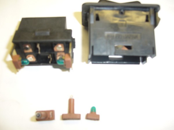

столкнулся спроблемой ,решил зажечь всю подсветку кнопок ,где можна было вставить диод поставил ,а как быть с мелкими лампочками ,что на фото ,кто что использовал?поделитесь советом...
Ставил лампочки от подсветки панели магнитолы. Покупал не сам ,были у ремонтников :hooligan: .А так продаются в Москве на митинском рынке или в магазине Чип и Дип.

Сам буквально вчера разобрал все кнопки, оказывается они ВСЕ с подсветкой, вот только почти везде поперегорали. Чем вариант -=MAXDIE=- не устраивает, вроде должны поместится.

Я купил на рынке лампочки с усиками, ну чуть побольше и повтыкал в кнопки, а где смог -светодиоды.

Сегодня искал в автомагазинах лампочки в кнопки. Нашёл цена 130р. Жаба задавила, поехал в магазин ЭЛЕКТРОНИКА. Нашёл без резинового цоколя на 12v цена вопроса 5р. На фото 1- родная лампа, 2-купленная мною она чуть длиннее. 3-новая лампа в старом цоколе. Поставил светят как родные.

Я покупал лампочки в Питере в радио деталях на м. Пионерская сразу через дорогу от метро, там же и цветные резиновые колпачьки были, копеечный вопрос.
Одел цветной "презерватив" для лампочки были синие , зеленые, оранжевые вставил в штатный разъем просунул усики обмотал в посадочные канавки а лишнее откусил.
