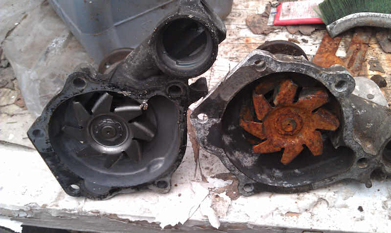

dragon Опубликовано 23 апреля, 2012 Жалоба Опубликовано 23 апреля, 2012 Добавлю ужаса. Левая помпа - чистый антифриз мобил, правая - непонятная смесь, потом вода. А теперь сами решайте, что лить и мешать или нет. На правой явно видно как некая соль в помпе на стенки выпала и как замечательно этиленгликоль и вода начали есть крыльчатку. Цитата
